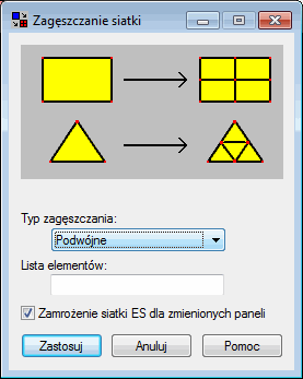

Po wybraniu tej opcji na ekranie pojawia się pokazane poniżej okno.
Stosowanie opcji ZAGĘSZCZANIE powoduje wzrost gęstości siatki elementów skończonych w wybranym przez użytkownika obszarze. Utworzona siatka elementów czworokątnych jest dzielona na mniejsze elementy trójkątne lub czworokątne w zależności od przyjętych parametrów. Aby dokonać zagęszczenia siatki elementów skończonych, należy:
Typ zagęszczania siatki
Prosty - krawędzie elementów skończonych nie będą dzielone.
Podwójny - każda krawędź elementu skończonego będzie dzielona na dwie części
Potrójny - każda krawędź elementu skończonego będzie dzielona na trzy części. Domyślnym typem zagęszczania jest opcja podwójnie.
- Lista elementów-elementy, dla których siatka będzie zagęszczana.
- Zamrożenie siatki ES dla zmienionych paneli:
- Jeżeli ta opcja zostanie włączona, to po wykonaniu operacji zagęszczania siatki dla wybranych paneli siatka elementów skończonych zostanie zamrożona. Oznacza to, że podczas przygotowywania konstrukcji do obliczeń (generacja modelu obliczeniowego konstrukcji) siatka elementów skończonych nie zostanie zmieniona.
- Jeżeli ta opcja zostanie wyłączona, to podczas przygotowywania konstrukcji do obliczeń siatka elementów skończonych może zostać zmieniona dla panelu na którym wykonane zostało zagęszczanie siatki, gdyż przyjęte zostaną parametry generacji siatki określone w oknie dialogowym Opcje siatkowania.
Aby dokonać zagęszczenia siatki elementów, należy:
- Wybrać typ zagęszczania (prosty, podwójny, potrójny)
- Wybrać elementy skończone, które będą zagęszczane
- Włączyć lub wyłączyć zamrażanie siatki elementów skończonych
- Kliknij przycisk Zastosuj.
