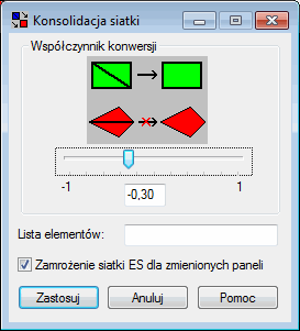

Konsolidacja siatki
Jeżeli użytkownik utworzył siatkę elementów skończonych dla wybranego panela, to może ją łatwo zmienić. Może tego dokonać na dwa omówione poniżej sposoby:
Okno Konsolidacja siatki można otworzyć:
Stosowanie opcji Konsolidacja powoduje zamianę wybranych elementów trójkątnych na elementy czworokątne (zmniejsza się liczba elementów). Taka zamiana redukuje liczbę elementów. Zaleca się wykorzystywanie opcji Konsolidacja po utworzeniu siatki elementów skończonych za pomocą metody triangularyzacji Delaunay’a. Dzięki zamianie elementów trójkątnych na czworokąty zazwyczaj otrzymuje się dokładniejsze wyniki obliczeń. Przed rozpoczęciem działania opcji Konsolidacja użytkownik musi podać:
Przyjęcie wartości współczynnika konwersji równej "+1" oznacza, że tworzone czworokąty będą tworzone z elementów trójkątnych we wszystkich możliwych miejscach wybranego obszaru (może to jednak prowadzić do wygenerowania czworokątów o niepoprawnych kształtach, a w konsekwencji do złego uwarunkowania układu równań). Przyjęcie wartości "-1" oznacza, iż w trójkątnej siatce elementów skończonych zamieniane będą tylko te elementy trójkątne, które utworzą elementy o kształcie kwadratu.
W dolnej części okna dialogowego znajduje się opcja Zamrożenie siatki ES dla zmienionych paneli.
