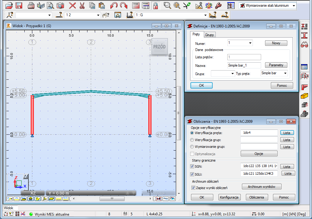

  2. Na standardowym pasku narzędzi, w menu rozwijanym wybierz opcję Wymiarowanie stali, a następnie wybierz opcję Wymiarowanie stali/aluminium, jak przedstawiono na ilustracji poniżej.
  3. Układ ekranu zresetuje się (jak pokazano poniżej), aby wyświetlić okna dialogowe dla definicji i obliczeń, które są związane z wybraną normą. Gdy okna te są już otwarte, pozostałą część procesu weryfikacji konstrukcji można wykonać o wiele łatwiej.
