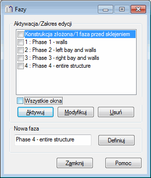

Poniższe opcje są dostępne w oknie konstrukcji fazowej.
- Aktywacja/Zakres edycji - Pole, w którym wyświetlone zostaną nazwy zdefiniowanych faz konstrukcji. Obok każdej zdefiniowanej fazy znajduje się jej numer oraz pole służące do włączania lub wyłączania przeniesienia prętów/elementów do innych faz. Zdefiniowane pręty/elementy w aktualnie wybranej fazie zostaną uwzględnione również w fazie, dla której włączone zostało przeniesienie. Jeżeli opcja ta jest wyłączona, pręty/elementy zdefiniowane dla aktualnie wybranej fazy nie będą uwzględniane w danej fazie.
- Wszystkie okna - Aktywacja fazy konstrukcji odnosić się będzie do wszystkich okien otwartych w programie. Jeżeli opcja ta jest wyłączona, aktywacja fazy odnosić się będzie do aktywnego okna.
- Uaktywnij - Uaktywnia wybraną fazę. Można osiągnąć to również poprzez dwukrotne kliknięcie fazy konstrukcji.
- Modyfikuj - Zmienia nazwę wybranej fazy konstrukcji.
- Usuń - Usuwa wybraną fazę konstrukcji.
- Nowa faza - Definiuje nową fazę konstrukcji. Należy wprowadzić nazwę i nacisnąć przycisk Zdefiniuj. Zdefiniowana faza otrzyma kolejny numer.
Istnieją dwie możliwości zdefiniowania konstrukcji fazowej.
Metoda 1
Aby zdefiniować kolejne fazy procesu projektowania konstrukcji, należy:
- Zdefiniować fazę konstrukcji w oknie dialogowym. Faza ta przenoszona jest do pola Aktywacja/Zakres edycji.
- Wybrać fazę z listy i nacisnąć przycisk Uaktywnij. Faza staje się aktywna.
- Zdecydować, czy opcja przenoszenia elementów konstrukcji ma być włączona.
- Zdefiniować elementy konstrukcji (pręty, panele itd.).
- Zdefiniować przypadki obciążeniowe dla tej fazy.
Wymienione operacje należy przeprowadzić dla każdej zdefiniowanej fazy. Oczywiście można również zdefiniować najpierw wszystkie fazy, a następnie określać elementy konstrukcji i przypadki obciążenia dla poszczególnych faz.
