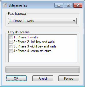

Opcja Sklejanie faz jest używana do zdefiniowania wyników dla konstrukcji fazowej na podstawie wybranej końcowej fazy (fazy bazowej), która standardowo powinna być pełną konstrukcją. Ta opcja powoduje "sklejenie" (składanie wyników) wybranych faz oraz pozwala na graficzne porównanie pojedynczych faz. W górnej części należy określić Fazę bazową (powinna być to cała konstrukcja). Aby zdefiniować Fazy dołączane, należy wybrać odpowiednią fazę. Każda faza może być łatwo dodana lub usunięta z bieżącej listy stanowiącej podstawę do sklejania faz.
Dla fazy sklejonej prezentowane są wszystkie elementy: aktywne w postaci linii ciągłych, nieaktywne w postaci linii przerywanych. Zbiór przypadków obciążenia dostępny dla tej fazy opiera się teraz na przypadkach obciążenia zdefiniowanych dla każdej fazy.
