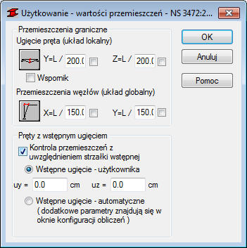

Opcja służy do określenia dodatkowych parametrów normowych definiujących wartości przemieszczenia (graniczne przemieszczenia). Zostanie ona uaktywniona po naciśnięciu przycisku Użytkowanie znajdującego się w oknie Definicja elementu - parametry.
Zdefiniowane mogą zostać graniczne przemieszczenia (ugięcia pręta w kierunku X i Y i przemieszczenia węzłów w kierunku X i Y) oraz dodatkowo przy określaniu granicznych ugięć pręta określone może zostać, czy pręt jest wspornikiem. W dolnej części okna dialogowego wybrane
