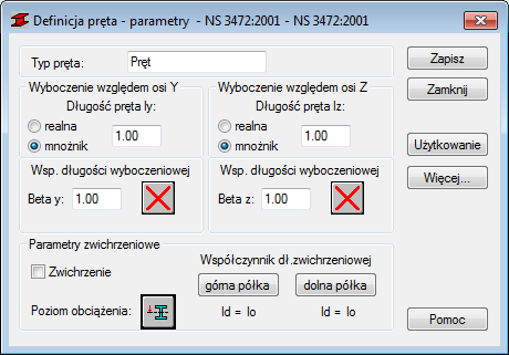

Opcja służy do określania dodatkowych parametrów normowych typu pręta stalowego. Jest dostępna po wybraniu opcji Nowy typ pręta w oknie dialogowym Typ pręta lub po naciśnięciu przycisku Parametry w oknie dialogowym Definicja.
W polu Typ pręta podawana jest nazwa wybranego typu pręta (można wpisać w tym polu dowolną nazwę typu pręta). W polach Wyboczenie względem osi Y lub Z wprowadzona może zostać długość pręta dla odpowiedniej płaszczyzny. Istnieją dwa sposoby podania tej długości:
Aby zdefiniować jednocześnie kilka elementów o różnej rzeczywistej długości i jeśli np. ich dodatkowe podpory są równomiernie rozmieszczone, przydatna jest druga z opisanych metod. Jeśli ustawione parametry mają być zachowane jako kategoria, takie wprowadzanie długości jest konieczne. Wpisanie wartości 1.0 gwarantuje, że każdy pręt definiowany za pomocą kategorii jako Ly będzie miał przyjętą swoją rzeczywistą długość.
W polu Współczynnik długości wyboczeniowej określone mogą zostać współczynniki długości wyboczeniowej pręta w obydwu kierunkach. W odpowiednie pola wpisywana jest automatycznie rzeczywista długość pręta (ew. suma długości prętów składowych).
Współczynnik długości wyboczeniowej zależy od warunków podparcia końcowych węzłów pręta w płaszczyźnie wyboczenia. Długość wyboczeniową pręta można również określić w oknie dialogowym Schematy wyboczeniowe, które można otworzyć poprzez naciśnięcie ikony schematycznie przedstawiającej wybrany typ modelu wyboczeniowego pręta. Znajdują się tam typowe schematy podparcia pręta; po wyborze jednego z nich wartość współczynnika będzie przyjęta lub obliczona automatycznie.
Ikony w oknie dialogowym są podzielone na dwie grupy: pierwsza grupa zawiera typowe (normowe) sposoby podparcia pręta i odpowiadające im wartości współczynników wyboczeniowych, natomiast druga — zawiera ikony do obliczania współczynnika wyboczenia dla słupów ram wielokondygnacyjnych.
Uwzględnienie wyboczenia w obliczeniach następuje zawsze, gdy w pręcie pojawia się siła ściskająca, nawet jeśli jest ona niewielka w stosunku do innych sił wewnętrznych. Program samodzielnie nie wykonuje oddzielnej analizy, która pozwoliłaby określić, czy efekty wyboczeniowe mogą być pominięte, czy też nie. Jeśli użytkownik chce wyeliminować efekty wyboczeniowe z obliczeń, powinien wybrać ostatnią ikonę. Po wyborze tej opcji efekty wyboczeniowe zostaną pominięte w procesie obliczeniowym.
Pole parametrów wyboczenia umożliwia wybranie opcji używanych podczas weryfikacji wyboczenia elementu: wczytaj poziom i współczynnik długości wyboczenia dla górnego i dolnego kołnierza. Naciśnięcie odpowiedniej ikony powoduje otwarcie okna dialogowego umożliwiającego definicję odpowiednich parametrów.
Opcja Poziom obciążenia jest używana do definiowania schematu obciążenia z analizowanej belki.
Obliczenia zwichrzeniowe wymagają podania dla pręta odległości przekrojów zabezpieczonych przed skręceniem - tzw. długości zwichrzeniowej.
Z uwagi na możliwość mocowania osobno półki górnej lub dolnej oraz występowania w różnych przypadkach obciążeniowych naprężeń ściskających w górnej lub dolnej półce rozróżnia się dwie długości zwichrzeniowe. Dlatego podana jest wartość współczynnika, przez który należy pomnożyć podstawową długość pręta, aby otrzymać długość zwichrzeniową. Jako bazowa długość brana jest długość Iz.
Uwaga: Wyjaśnienie symboli znajdujących się w powyższym oknie dialogowym można znaleźć w oknie dialogowym Wyniki (karta Wyniki szczegółowe). W wymienionym oknie dialogowym znajdują się określenia wszystkich parametrów przyjętych do obliczeń prętów stalowych oraz wielkości wynikowych otrzymanych po obliczeniach prętów.
Po naciśnięciu przycisku Więcej na ekranie pojawia się dodatkowe okno dialogowe, w którym zdefiniowane mogą zostać pozostałe parametry typu pręta określone w normie, takie jak: współczynniki momentu zastępczego obciążenia, parametry przekroju itp.
Po naciśnięciu przycisku Użytkowanie na ekranie pojawia się dodatkowe okno dialogowe, w którym zdefiniowane mogą zostać parametry typu pręta (przemieszczenia graniczne, wstępne ugięcia).
Naciśnięcie przycisku Zapisz powoduje dodanie typu pręta o zdefiniowanej nazwie i określonych parametrach do listy wcześniej zdefiniowanych typów pręta stalowego.
