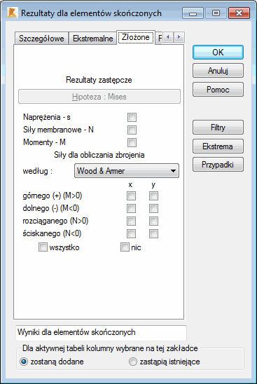

Po wybraniu karty Złożone w oknie dialogowym Kolumny na ekranie pojawia się pokazane poniżej okno dialogowe.
Mogą zostać wybrane następujące wielkości zredukowane:
- Naprężenia S - jeżeli ta opcja zostanie wybrana, to w tabeli pojawi się kolumna, w której prezentowane będą dla poszczególnych powierzchniowych elementów skończonych wyznaczone w trakcie analizy konstrukcji zredukowane naprężenia S
- Siły membranowe N - jeżeli ta opcja zostanie wybrana, to w tabeli pojawi się kolumna, w której prezentowane będą dla poszczególnych powierzchniowych elementów skończonych wyznaczone w trakcie analizy konstrukcji zredukowane siły membranowe N.
- Momenty M - Jeżeli ta opcja zostanie wybrana, to w tabeli pojawi się kolumna, w której prezentowane będą dla poszczególnych powierzchniowych elementów skończonych wyznaczone w trakcie analizy konstrukcji zredukowane momenty M.
Przycisk Hipoteza (pozwalający hipotezę, zgodnie z którą obliczane są zredukowane wartości) nie jest obecnie dostępny.
W środkowej części okna dialogowego znajduje się lista wyboru metody obliczania zbrojenia - dostępne metody to: Wood&Armer oraz NEN.
Do prezentacji można wybrać siły przekrojowe (momenty wymiarujące Mxx i Myy lub siły membranowe Nxx i Nyy) uzyskane przy zastosowaniu wybranej metody obliczania zbrojenia, wykorzystywane do obliczeń zbrojenia górnego, zbrojenia dolnego, zbrojenia ściskanego i zbrojenia rozciąganego.
W dolnej części okna dialogowego znajdują się dwa przyciski:
- Wszystkie - wybiera wszystkie wartości z tej karty do prezentacji.
- Żaden - usuwa zaznaczenie ze wszystkich wartości z tej karty.
