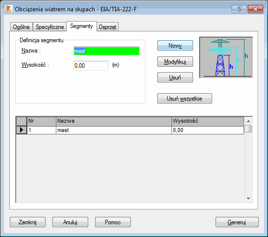

Segmenty
Po otwarciu okna dialogowego Obciążenia wiatrem na słupach i wybraniu karty Segmenty na ekranie pojawia się przedstawione poniżej okno dialogowe.
W przypadku konstrukcji typu masztowego (np. słupy wysokiego napięcia, maszty radiowe itp.) cała konstrukcja dzielona jest na segmenty definiowane poprzez podanie kilku parametrów. Podział konstrukcji na segmenty pociąga za sobą umieszczenie w notce obliczeniowej informacji dotyczących sumarycznych wartości obciążeń dla całego segmentu.
Uwaga: Jeżeli dla konstrukcji nie został zdefiniowany żaden segment, to cała konstrukcja jest traktowana jako jeden segment.
Aby zdefiniować segment konstrukcji, należy określić następujące parametry:
  1. Nazwa segmentu
  2. Wysokość — Określa najwyższy punkt segmentu. Początek (najniższy punkt) bieżącego segmentu jest przyjmowany w taki sposób, aby był identyczny z najwyższym punktem poprzedniego segmentu.
