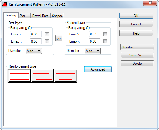

Karta Stopa fundamentowa umożliwia zdefiniowanie parametrów zbrojenia stopy.
Wybierz układ Wymiarowanie żelbetu
Zbrojenie rzeczywiste, a następnie utwórz nowy element żelbetowy lub otwórz istniejący.
Wzorzec zbrojenia.
(Wzorzec zbrojenia).
Określ maksymalny i minimalny rozstaw prętów.
Wprowadza się je niezależnie od pierwszej i drugiej warstwy zbrojenia. W pierwszej kolejności program stara się znaleźć rozwiązanie w zakresie podanym przez użytkownika. Jeżeli nie jest to możliwe, program szuka rozwiązania z pominięciem powyższych preferencji.
Umożliwia wybór średnicy prętów, niezależnie od pierwszej i drugiej warstwy zbrojenia.
W przypadku wybrania opcji Auto średnica obliczana jest automatycznie przez program.
Zmniejsz długości prętów zbrojeniowych.
Będzie ona miała miejsce, gdy zostaną spełnione odpowiednie warunki z uwagi na długość zakotwienia prętów.
Kliknij opcję Zaawansowane, aby uzyskać dostęp do okna dialogowego Zbrojenie stopy fundamentowej — opcje zaawansowane.
Opcja Zapisz jako umożliwia ponowne użycie zestawu parametrów wzorca zbrojenia. Zestaw jest zapisywany w bieżącym katalogu użytkownika. Można ponownie wykorzystać ten zestaw dla innego elementu w oknie dialogowym Wzorzec zbrojenia lub przypisać do wybranego elementu (lub wybranych elementów tego samego typu) w oknie dialogowym Inspektor składników żelbetowych.
Opcja Usuń umożliwia usunięcie wybranego zestawu parametrów wzorca zbrojenia.
