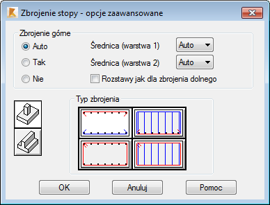

Okno dialogowe Zbrojenie stopy fundamentowej — opcje zaawansowane umożliwia definiowanie zaawansowanych parametrów zbrojenia stopy.
Wybierz układ Wymiarowanie żelbetu
Zbrojenie rzeczywiste, a następnie utwórz nowy element żelbetowy lub otwórz istniejący.
Wzorzec zbrojenia, a następnie kliknij przycisk Zaawansowane, aby otworzyć okno dialogowe Zbrojenie stopy fundamentowej — opcje zaawansowane.
(Wzorzec zbrojenia), a następnie kliknij opcję Zaawansowane, aby otworzyć okno dialogowe Zbrojenie stopy fundamentowej — opcje zaawansowane.
W przypadku wybrania opcji Auto program automatycznie określa, czy zbrojenie górne jest konieczne.
