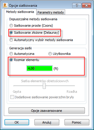

    Zostanie otwarte okno dialogowe Opcje siatkowania.
  3. W oknie dialogowym Opcje siatkowania ustaw następujące parametry:
    • Dostępna metoda siatkowania: Siatkowanie złożone (Delaunay)
    • Generacja siatki: Rozmiar elementu, a następnie wpisz 4.00.
  4. Kliknij przycisk OK.

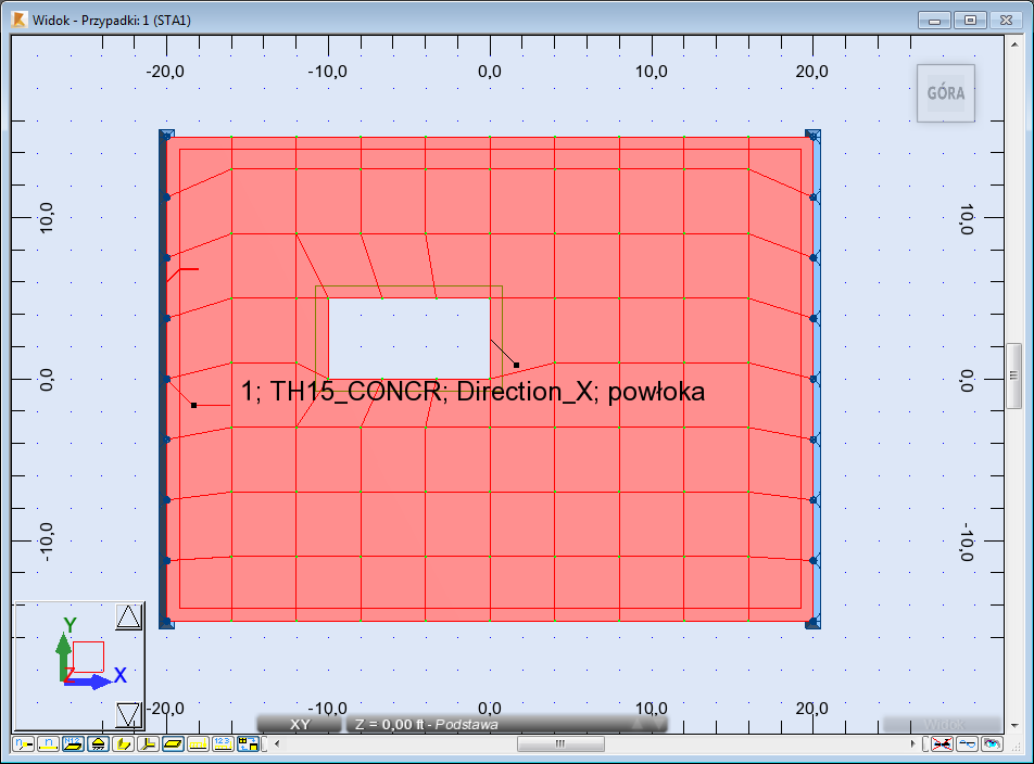

    Panel zostanie podświetlony na czerwono.
  5. Kliknij kolejno opcje Analiza Generacja modelu obliczeniowego.
    Proces generowania jest wyświetlany w oknie dialogowym Obliczenia, a następnie model obliczeniowy zostaje wyświetlony w widoku.

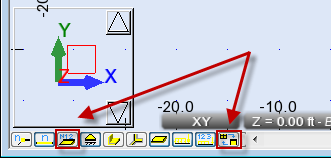

  6. Kliknij przycisk (Opisy panelu) i (Model obliczeniowy (elementy skończone)) u dołu obszaru rysunku, aby ukryć opisy panelu i model obliczeniowy.
  7. Kliknij w obszarze rysunku, aby anulować wybór.
