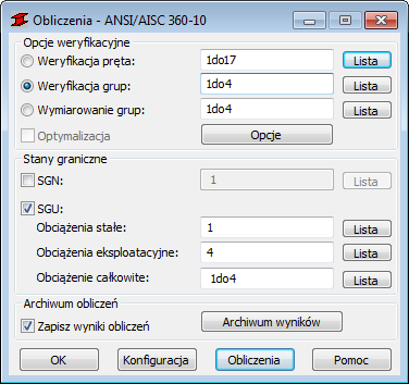

W oknie dialogowym Obliczenia wybierz opcję Weryfikacja grup prętów, a następnie wpisz „1do4” w tym samym wierszu.
W grupie opcji Stany graniczne wybierz SGU, aby wykonać obliczenia dla stanu granicznego użytkowania, a następnie wpisz następujące obciążenia:
Obciążenia stałe: „1”
Obciążenia eksploatacyjne: „4”
Suma obciążeń: „1do4”.
W oknie dialogowym Obliczenia kliknij przycisk Obliczenia.

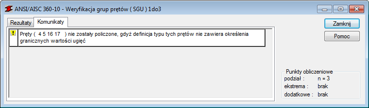

Zostanie otwarte okno dialogowe Weryfikacja grup prętów, w którym zostaną wyświetlone najbardziej istotne informacje o przekrojach. Karta Komunikaty (pokazana poniżej) zawiera ważne informacje dotyczące kolejnych kroków w procesie projektowania:
Uwaga: Typ elementu dla wzmocnień nie określa wartości graniczne dla ugięć. W następnym kroku wyjaśniono, w jaki sposób ustawić te parametry w celu przeprowadzenia weryfikacji zgodnie z wymaganiami.

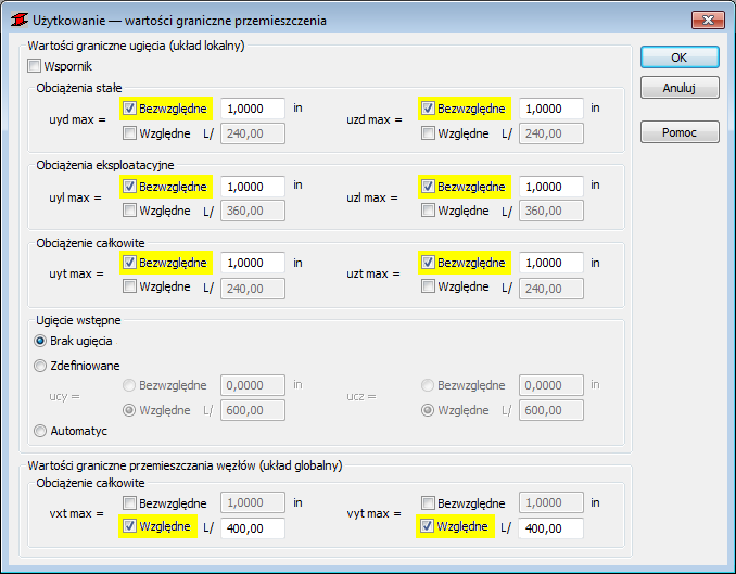

Wpisz Simple bar_1 w polu tekstowym Typ elementu, a następnie kliknij przycisk Użytkowanie.
Zostanie otwarte okno dialogowe Użytkowanie — wartości graniczne przemieszczenia.
Wybierz następujące wartości:
W grupie opcji Wartości graniczne ugięcia (układ lokalny) wybierz Bezwzględne dla wartości obciążeń stałych, eksploatacyjnych i całkowitych.
W grupie opcji Wartości graniczne przemieszczania węzłów (układ globalny) wybierz wartość Względne dla obciążeń całkowitych.
Kliknij przycisk OK.

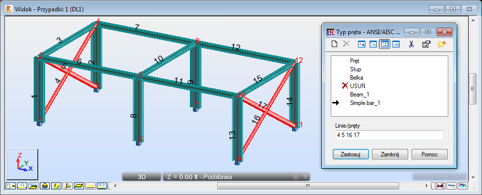

Nowy typ pręta będzie teraz wyświetlany w oknie dialogowym Typ pręta.
Upewnij się, że została wybrana opcja Simple bar_1, i wpisz „4 5 16 17” w polu Linie/pręty, tak jak pokazano poniżej.
Można również umieścić kursor w polu Linie/pręty, a następnie przejść do obszaru rysunku i przytrzymać klawisz CTRL, aby wybrać wzmocnienia o numerach 4, 5, 16 i 17.
Kliknij przycisk Zastosuj, a następnie przycisk Zamknij.

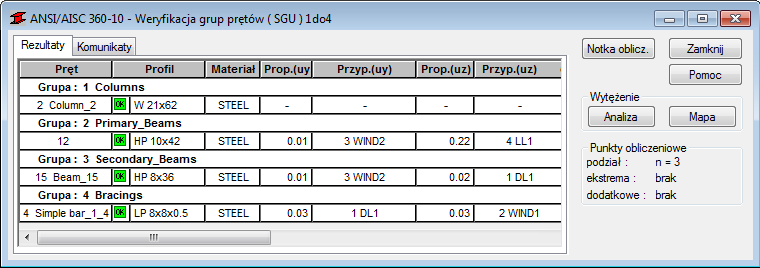

Wyniki weryfikacji grup prętów są pokazane poniżej.
Uwaga: Wszystkie przekroje są teraz poprawnie zdefiniowane dla wszystkich grup prętów.

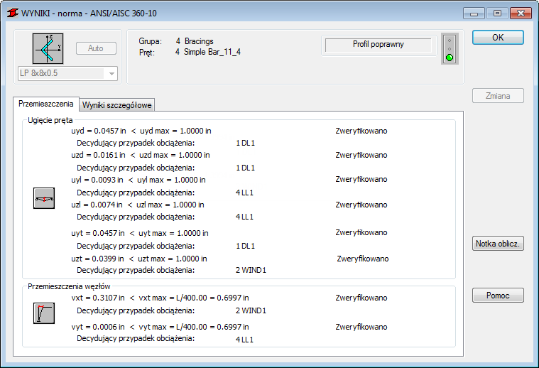

Aby wyświetlić szczegółowe wyniki dla wybranej grupy, kliknij przycisk 4 Simple bar_1_4 w grupie Wzmocnienia.
Wiersz będzie podświetlony w kolorze czarnym i zostanie wyświetlone okno dialogowe Wyniki:
Przejrzyj wyniki, a następnie kliknij przycisk OK.
