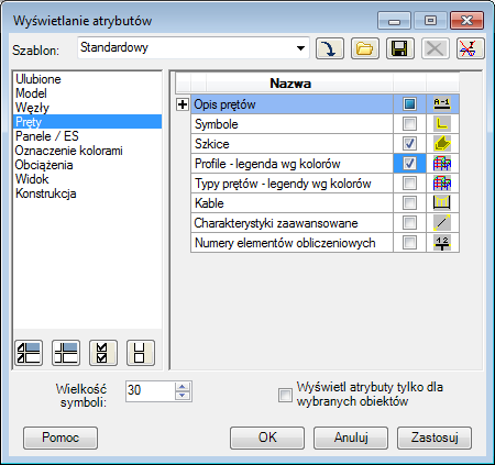

Kliknij przycisk w lewym dolnym rogu okna programu, jak pokazano poniżej.
Możesz również kliknąć kolejno opcje WidokWyświetlanie atrybutów.
Zostanie otwarte okno dialogowe Wyświetlanie.

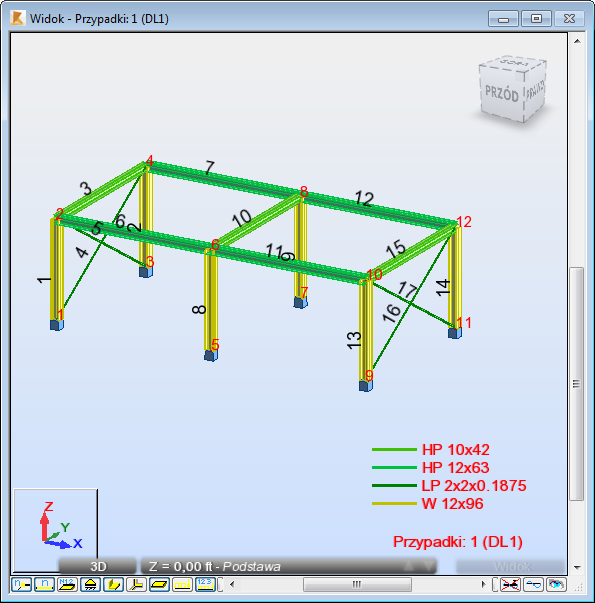

Wybierz kolejno opcje Pręty, Profile — legenda wg kolorów, a następnie kliknij przycisk OK.
Każdy przekrój zostanie wyświetlony innym kolorze, jak pokazano poniżej.

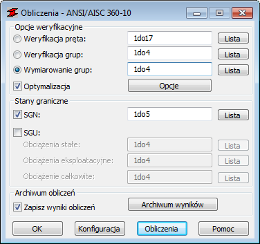

W oknie dialogowym Obliczenia wybierz Wymiarowanie grup prętów, a następnie kliknij opcję Lista w tym samym wierszu.

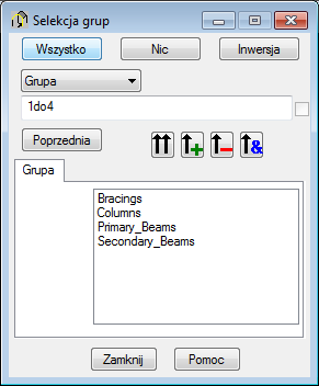

Zostanie otwarte okno dialogowe Wybór grupy prętów.
Kliknij przycisk Wszystko.
Wszystkie zdefiniowane grupy zostały dodane do listy grupy prętów i będą brane pod uwagę podczas procesu projektowania.
Zamknij okno dialogowe Selekcja grup.
W oknie dialogowym Obliczenia wybierz opcję Optymalizacja, a następnie kliknij przycisk Opcje.
Zostanie otwarte okno dialogowe Opcje optymalizacji.
Wybierz opcję Waga, a następnie kliknij przycisk OK.
Podczas obliczeń program spróbuje znaleźć najlżejszy przekrój w grupie przekrojów, który spełnia zdefiniowane kryteria normy.
W oknie dialogowym Obliczenia kliknij przycisk Obliczenia.

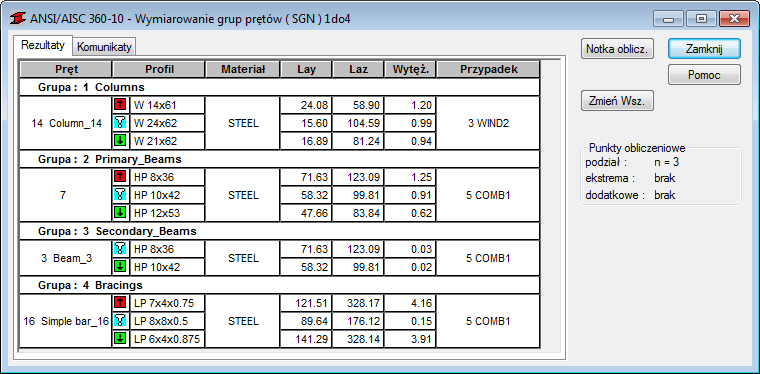

Zostanie otwarte okno dialogowe Wymiarowanie grup prętów, zawierające najważniejsze informacje o przekrojach.
Uwaga: Na karcie Wyniki, niebieska ikona () oznacza przekrój optymalny, a czerwone i zielone strzałki ( i ) wskazują przekroje, które nie spełniają wymagań normowych, oraz przekroje, które spełniają wymagania ze zbyt dużym zapasem.
Kliknij polecenie Zmień Wsz.

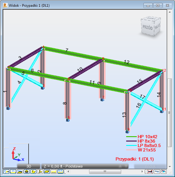

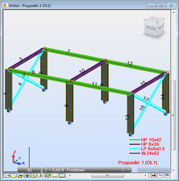

Nowe przekroje są wyświetlane w oknie Widok:
Uwaga: Rozmiary przekrojów zostały zmienione dla wszystkich grup prętów:
Belki_podstawowe: od HP 12x63 do HP 10x42
Belki_dodatkowe: od HP 10x42 do HP 8x36
Wzmocnienia: od LP 2x2x0.1875 do LP 8x8x0.5
Słupy: od W 12x96 do W 21x55.

Wyniki wymiarowania grup prętów są przedstawione na poniższym rysunku.
Uwaga: Podczas procesu wymiarowania program znajduje nowy lżejszy przekrój dla słupów.
Kliknij polecenie Zmień Wsz., a następnie przycisk Tak, aby zaakceptować zmiany.

Zaktualizowane przekroje są wyświetlane w oknie Widok:
Uwaga: Rozmiar przekroju dla grupy słupów został zaktualizowany od W 21x55 do W 24x62.
Wybierz opcję Pręty, a następnie usuń zaznaczenie pola Profile - legenda wg kolorów.
