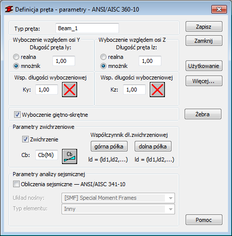

Wybierz opcję Belka, a następnie kliknij przycisk (Definicja nowego typu pręta stalowego).
Zostanie wyświetlone okno dialogowe Parametry definicji pręta.
Wskazówka: Wybierz typ pręta najbardziej zbliżony do typu, który zostanie utworzony; dzięki temu niektóre podstawowe właściwości zostaną zastosowane automatycznie.
Wpisz Beam_1 w polu tekstowym Typ pręta.
W grupie opcji Współczynnik długości wyboczeniowej Y kliknij przycisk .
Zostanie otwarte okno dialogowe Schematy wyboczeniowe.
Kliknij przycisk , a następnie przycisk OK.
Efekty wyboczeniowe zostaną usunięte z obliczeń.
Powtórz czynności opisane w punktach 6 i 7 dla parametru Współczynnik długości wyboczeniowej Z.
W grupie Parametry zwichrzeniowe kliknij przycisk .
Zostanie otwarte okno dialogowe Parametr Cb.

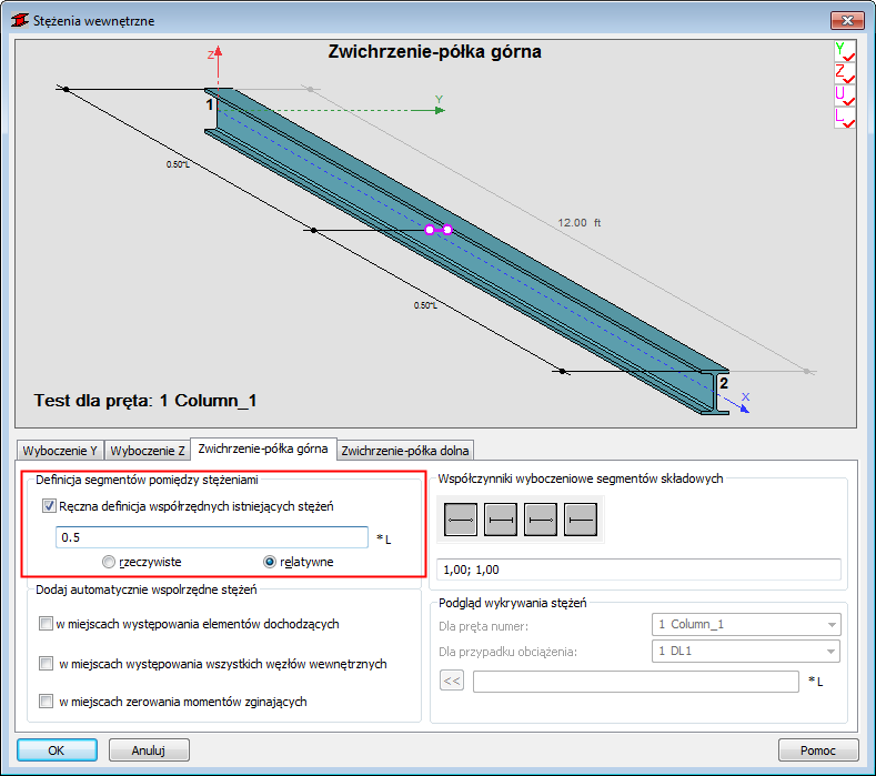

Kliknij przycisk Górna półka, a następnie w oknie dialogowym Współczynnik długości zwichrzeniowej kliknij opcję (Wzmocnienia pośrednie).
Zostanie otwarte okno dialogowe Wzmocnienia wewnętrzne.
W oknie Definiowanie segmentów między wzmocnieniami na karcie Zwichrzenie-półka górna wybierz opcję Ręczna definicja współrzędnych istniejących wzmocnień, a następnie wpisz 0.5.
Wzmocnienie jest wyświetlane w widoku w kolorze fioletowym, jak pokazano na rysunku poniżej.
Przejdź do karty Zwichrzenie-półka dolna i powtórz czynności opisane w kroku 12 dla dolnej półki.
Kliknij przycisk OK, aby zamknąć okno dialogowe Wzmocnienia wewnętrzne.

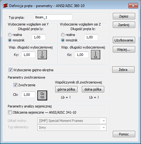

Informacje w oknie dialogowym Definicja pręta powinny wyglądać na przykład tak, jak pokazano na rysunku poniżej.
Kliknij przycisk Zapisz, a następnie przycisk Zamknij.

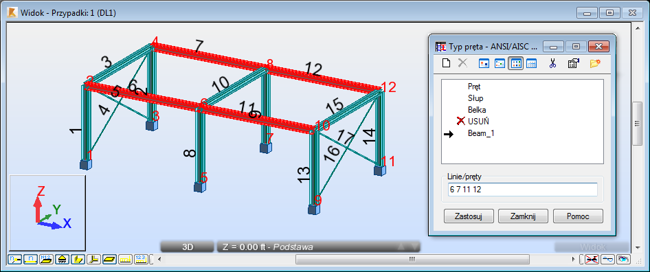

Upewnij się, że opcja Beam_1 jest wybrana w oknie dialogowym Typ pręta, a następnie wpisz „6 7 11 12” w polu Linie/pręty, jak pokazano poniżej.
Możesz również umieścić kursor w polu Linie /pręty, a następnie przejść do obszaru rysunku i przytrzymać klawisz Ctrl, aby wybrać belki o numerach 6, 7, 11 i 12.
Kliknij przycisk Zastosuj, a następnie przycisk Zamknij.
