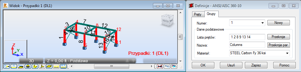

Możesz również wprowadzić numery słupów „1 2 8 9 13 14” w oknie Lista prętów.
Zdefiniowaną grupę słupów pokazano poniżej.

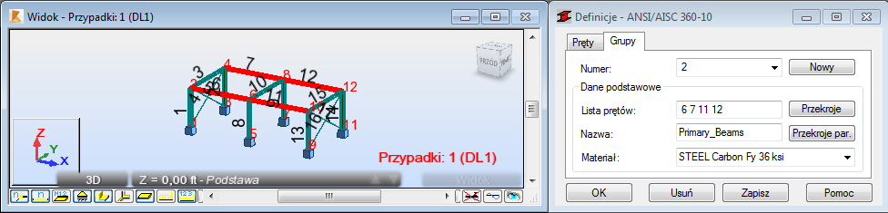

Możesz również wprowadzić numery belek „6 7 11 12” w oknie Lista prętów.
Nowo zdefiniowaną grupę belek pokazano poniżej.

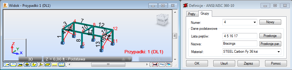

Możesz również wprowadzić numery belek „4 5 16 17” w oknie Lista prętów.
Nowo zdefiniowaną grupę wzmocnień pokazano poniżej.
