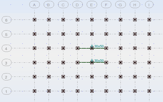

  1. Wróć do widoku Rzut.
  2. Na pasku menu kliknij przycisk Geometria > (Belki) lub na pasku narzędzi do projektowania konstrukcyjnego kliknij przycisk (Belki).
  3. W oknie dialogowym Belka wybierz Typ przekroju Belka żelbetowa i Przekrój B 30x50

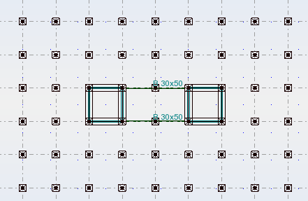

  4. Narysuj belki od 3D do 3F i od 4D do 4F, jak pokazano na ilustracji poniżej.
  5. Na pasku menu kliknij przycisk Geometria > (Ściany) lub na pasku narzędzi do projektowania konstrukcyjnego kliknij przycisk (Ściany).
  6. W oknie dialogowym Ściana ustaw pola Grubość na TH12_CONCR, Wysokość na 4 i Orientacja na W dół. Narysuj ściany, jak pokazano na poniższym rysunku.

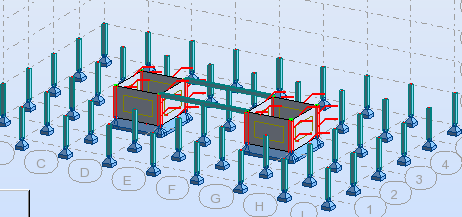

  7. Zamknij okno dialogowe Ściany. Teraz można usunąć wszelkie zbędne słupy.
  8. Wybierz ściany i słupy w środku budynku, ale nie belki.
  9. Przełącz się do widoku 3D.
  10. Na pasku narzędzi kliknij przycisk (Wybór prętów).
    Uwaga: Pasek narzędzi Wybór (patrz rysunek poniżej) zazwyczaj jest zamocowany bezpośrednio poniżej standardowego paska narzędzi. Niektóre narzędzia są dostępne tylko po wybraniu elementów.
  11. W oknie dialogowym wybór rozwiń listę rozwijaną Pręt i wybierz opcję Panel. Następnie wybierz opcję Brak. Spowoduje to usunięcie wszystkich paneli (ścian) z wybranego obszaru, bez usuwania słupów, tak jak pokazano na rysunku poniżej.
  12. Zamknij okno dialogowe, a następnie naciśnij klawisz <Delete>.
  13. W oknie dialogowym Usuwanie fragmentu konstrukcji wybierz opcję Nie, chcę usunąć tylko wyselekcjonowane pręty (nie chcesz usuwać belek łączących), a następnie kliknij przycisk Zastosuj.
