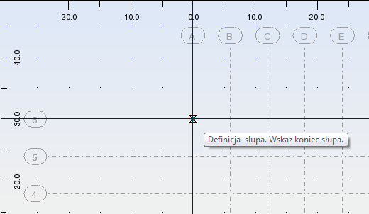

  3. W oknie dialogowym Słup ustaw Typ przekroju na Słup żelbetowy i Przekrój na S 45x45. Upewnij się, że opcja Wysokość jest ustawiona na 4.00.
  4. Kliknij punkt przecięcia siatki A6, aby dodać słup, jak pokazano na rysunku poniżej.

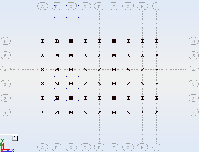

  9. Aby skopiować grupę słupów w pozostałe położenia, kliknij prawym przyciskiem myszy i wybierz opcję Wybierz, a następnie wybierz wszystkie kopie, które zostały właśnie utworzone.
  10. Ustaw pole Liczba powtórzeń na 5 i wybierz dwa punkty w kierunku ku dołowi.
  11. Słupy zostaną rozmieszczone w sposób pokazany na ilustracji poniżej.

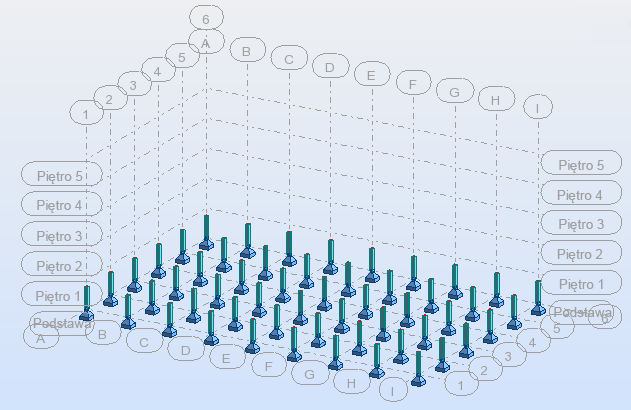

  12. Kliknij kartę Widok, aby wyświetlić słupy w widoku 3D.
  13. Na pasku Skróty do wyświetlania kliknij przycisk (Szkice profili), aby wyświetlić pełny rozmiar słupa, jak pokazano na rysunku poniżej.
