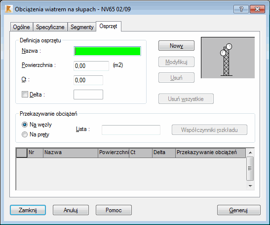

Osprzęt
Po otwarciu okna dialogowego Obciążenia wiatrem na słupach i wybraniu zakładki Osprzęt na ekranie pojawia się przedstawione poniżej okno dialogowe.
Opcje znajdujące się na tej zakładce służą do definicji dodatkowych powierzchni mających istotny wpływ na obciążenie konstrukcji wiatrem takich jak anten, tablic, wypełnień konstrukcji itp.
Aby zdefiniować dodatkowe powierzchnie dla konstrukcji, należy określić następujące parametry:
Uwaga: Wszystkie dodatkowe elementy struktury (osprzęt struktury), które nie są umieszczone w płaszczyźnie konstrukcji ściany powinny być zdefiniowane tylko w zakładce Osprzęt w oknie dialogowym. Osprzęt nie powinien być modelowany przy użyciu prętów struktury, ponieważ może to uniemożliwić algorytmowi rozpoznanie ścian konstrukcji.
