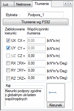

Po wybraniu karty Tłumienie w oknie Definicja podpory na ekranie pojawia się przedstawione poniżej okno dialogowe.
Aby zdefiniować podporę z tłumieniem, należy:
  1. podać etykietę podpory,
  2. wybrać zablokowane stopnie swobody w węźle (UX, UY, UZ, RX, RY, RZ) oraz
  3. podać wartości współczynników CX, CY, CZ, CRX, CRY, CRZ (są to składowe macierzy tłumienia C).
Liczba dostępnych współczynników tłumienia zależy od wybranego typu konstrukcji (rama 2D, kratownica 3D, płyta itp.). Tak zdefiniowana wartość tłumienia jest brana pod uwagę jedynie w całkowaniu równań ruchu.
Jego naciśnięcie powoduje otwarcie okna dialogowego, w którym określone mogą zostać wartości tłumienia wykorzystywane we wzorze podanym w normie sejsmicznej PS92.

W prawym, dolnym rogu okna przedstawiany jest schematyczny rysunek definiowanej podpory. Pod rysunkiem znajduje się przycisk Kierunek; jego naciśnięcie powoduje otwarcie okna dialogowego Kierunek podpory, w którym zdefiniowany może zostać kierunek lokalnej osi x podpory (poprzez skierowanie go do punktu, węzła lub obrócenie podpory względem dowolnej osi globalnego układu współrzędnych).
Po naciśnięciu przycisku Dodaj zdefiniowana podpora zostanie dopisana do aktywnej listy podpór.
Naciśnięcie przycisku Zaawansowane, który jest dostępny dla podpór węzłowych i liniowych (dla podpór powierzchniowych nie jest dostępny), powoduje otwarcie nowego okna dialogowego Definicja podpory - zaawansowane.
