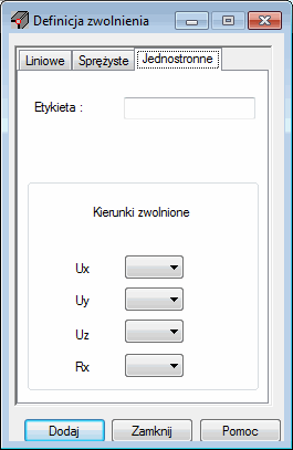

Po wyborze zakładki Jednostronne okno Definicja zwolnienia przybiera postać pokazaną na poniższym rysunku.
Definicja zwolnienia polega na podaniu etykiety zwolnienia oraz określeniu kierunku zwolnień dla krawędzi:
- Brak - nie ma zwolnienia w tym kierunku
- (UX, UY lub UZ) "+" lub "-" - wybranie tej opcji powoduje, że na krawędzi zwolnione zostanie przemieszczenie UX, UY lub UZ w kierunku zgodnym ("+") lub przeciwnym ("-") do osi lokalnego układu współrzędnych na krawędzi panela. (Zobacz definicja lokalnych kierunków dla zwolnienia).
