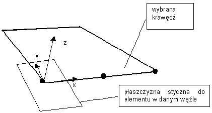

Kierunek zwolnienia jest definiowany w lokalnym układzie współrzędnych wyznaczonym przez wskazaną linię krawędzi oraz płaszczyznę elementów skończonych wybranego panelu.
Definicja kierunków lokalnych dla zwolnienia wynika wprost z wyboru krawędzi (patrz poniższy rysunek).
Gdzie:
x - Kierunek styczny do krawędzi
y - Kierunek normalny do krawędzi w płaszczyźnie stycznej
z - Kierunek normalny do elementu.
Płyta - Uz, Hx
Powłoka - Ux, Uy, Uz, Hx

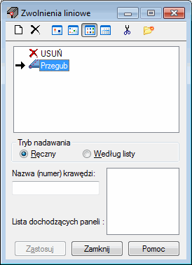

W górnej części okna dialogowego Zwolnienie liniowe znajdują się następujące ikony:
Zwolnienie może zostać zdefiniowane na dwa sposoby:
W oknie dialogowym znajduje się pole edycyjne służące do definicji linii krawędzi, na której definiowane jest zwolnienie. Kolejnym polem edycyjnym jest pole zawierające listę paneli lub ścian obiektów dochodzących do wybranej krawędzi. Aby zdefiniować zwolnienie liniowe, należy:
W oknie dialogowym znajduje się pole edycyjne zawierające listę wyselekcjonowanych krawędzi. Aby zdefiniować zwolnienie liniowe, należy:
Zwolnienie zostanie nadane na wszystkie wyselekcjonowane krawędzie. Za pomocą tej opcji w łatwy sposób usunąć zwolnienia na wielu krawędziach.
