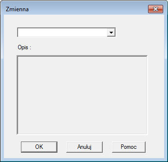

W oknie dialogowym Zmienna (funkcja, metoda) przedstawionym poniżej można wybrać zmienne (funkcje, metody), które będą używane na rysunku ploterowym. To okno dialogowe można otworzyć naciskając przycisk Zmienna (Funkcja, Metoda) znajdujący się w oknie dialogowym Właściwości tekstu.
Okna dialogowe dla zmiennych i funkcji są identyczne. Zawierają one listę dostępnych zmiennych lub funkcji wraz z opisem wybranej zmiennej/funkcji. Można również dodać zmienną (funkcję), która nie znajduje się na liście. Po naciśnięciu przycisku <Enter>, tekst zostanie wstawiony w miejscu, gdzie kursor został ustawiony w polu Wyrażenie w zakładce Właściwości w oknie dialogowym Właściwości tekstu.
Powyższa lista zawiera zmienne używane przez program Robot.

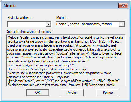

Okno dialogowe Metoda przybiera formę przedstawioną na rysunku poniżej. Zawiera listę dostępnych metod wraz z odpowiednimi opisami. Ponadto, należy określić etykietę widoku, do którego zostanie zastosowana metoda.
