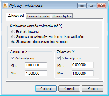

Po wybraniu zakładki Zakresy osi w oknie dialogowym Wykresy - właściwości na ekranie pojawia się przedstawione poniżej okno dialogowe.
W górnej części okna dialogowego określona może zostać metoda skalowania wykresów:
- Brak skalowania - wybranie tej opcji oznacza, że każdy wykres skalowany jest niezależnie. (Każdy wykres jest rysowany w swojej dziedzinie).
- Grupowanie wykresów wg rodzaju wielkości - wybranie tej opcji oznacza, że każdy wykres jest skalowany z uwzględnieniem podziału na typ wielkości (przemieszczenia, siły itp.), np. wykresy przemieszczeń skalowane są do
- Skalowanie do maksymalnej wartości - wybranie tej opcji oznacza, że prezentowane wykresy są skalowane do minimalnej i maksymalnej wartości spośród wszystkich wykresów.
Opisy osi prezentowane są na osi Y. Są to opisy dwóch pierwszych funkcji z listy prezentowanej w oknie dialogowym Analiza zaawansowana.
Uwaga: Zakres osi Y może być zmieniany tylko gdy wybrana jest opcja skalowane do maksymalnej wartości. Jeżeli nie, opcje związane z zakresem osi Y nie są dostępne.
Jeżeli opcja Automatyczny jest wyłączona dla osi X lub Y, to dostępne stają się pola Min i Max umożliwiające definicję minimalnej i maksymalnej wartości dla wykresów.
