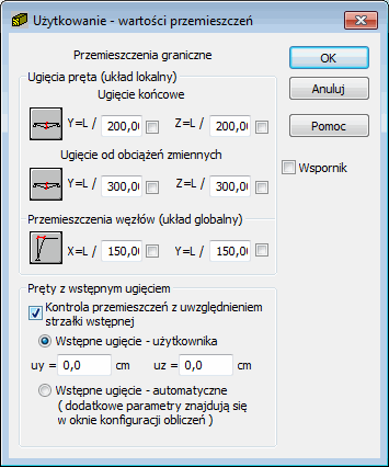

Opcja służy do określenia dodatkowych parametrów pręta drewnianego. Jest dostępna po naciśnięciu klawisza Ogień znajdującego się w oknie dialogowym Definicja pręta - parametry. Na ekranie pojawia się okno dialogowe pokazane na poniższym rysunku.
Zdefiniowane mogą zostać graniczne przemieszczenia (ugięcia pręta w kierunku X i Y oraz ugięcia wypadkowego yz, przemieszczenia węzłów w kierunku X i Y) oraz dodatkowo przy określaniu granicznych ugięć pręta określone może zostać, czy pręt jest wspornikiem.
W dolnej części okna dialogowego zdefiniowane mogą zostać parametry prętów ze wstępnym wygięciem:
