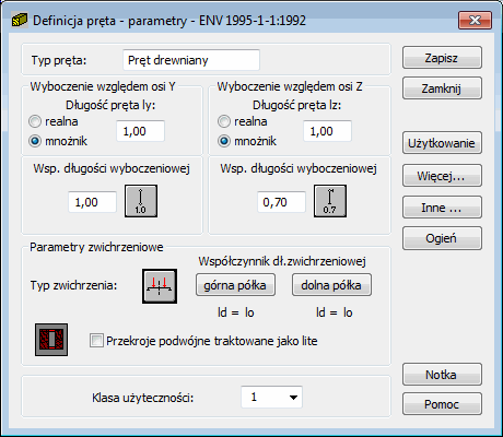

Poniższe okno służy do definiowania parametrów typu pręt drewniany dla normy Eurocode 5. Istnieją dwa sposoby wyświetlenia okna:
Na ekranie pojawi się przedstawione poniżej okno dialogowe:
W polu Typ pręta podawana jest nazwa wybranego typu pręta (można wpisać w tym polu dowolną nazwę typu pręta). W polach Wyboczenie względem osi Y lub Wyboczenie względem osi Z wprowadzona może zostać długość pręta dla odpowiedniej płaszczyzny. Istnieją dwa sposoby podania tej długości:
Do jednoczesnej definicji kilku prętów, których długości rzeczywiste różnią się między sobą, a np. dodatkowe podparcia są rozmieszczone jednakowo, drugi sposób jest bardzo wygodny. Jeśli ustawione parametry mają być zachowane jako kategoria, takie wprowadzanie długości jest konieczne. Wpisanie wartości 1.0 gwarantuje, że każdy pręt definiowany przy pomocy kategorii jako Ly będzie miał przyjętą swoją rzeczywistą długość.
W polu Współczynnik długości wyboczeniowej określone mogą zostać współczynniki długości wyboczeniowej pręta w obydwu kierunkach. W odpowiednie pola wpisywana jest automatycznie rzeczywista długość pręta (ew. suma długości prętów składowych).
Współczynnik długości wyboczeniowej zależy od warunków podparcia końcowych węzłów pręta w płaszczyźnie wyboczenia. Długość wyboczeniową pręta można również określić w oknie dialogowym Schematy wyboczeniowe, które można otworzyć poprzez naciśnięcie ikony schematycznie przedstawiającej wybrany typ modelu wyboczeniowego pręta. Znajdują się tam typowe schematy podparcia pręta drewnianego określone przez normę; po wybraniu jednego z nich wartość współczynnika będzie przyjęta lub obliczona automatycznie. Uwzględnienie wyboczenia w obliczeniach następuje zawsze, gdy w pręcie pojawia się siła ściskająca, nawet jeśli jest ona niewielka w stosunku do innych sił wewnętrznych. Program nie dokonuje sam analizy polegającej na ustaleniu, czy efekty wyboczenia mogą być pominięte, czy nie. Jeśli użytkownik chce wyeliminować efekty wyboczeniowe z obliczeń, musi wybrać ostatnią ikonę. Oznacza ona pominięcie wyboczenia w procesie obliczeniowym.
W polu Parametry zwichrzeniowe wybrane mogą zostać opcje wykorzystywane podczas weryfikowania zwichrzenia pręta: typ zwichrzenia, poziom obciążenia i współczynnik długości zwichrzeniowej. Naciśnięcie odpowiedniej ikony powoduje otwarcie okna dialogowego umożliwiającego definicję odpowiednich parametrów.
Opcja Typ zwichrzenia służy do określenia odpowiednich, normowych parametrów zwichrzeniowych w zależności od schematu statycznego pręta. Zgodnie z wymogami normowymi należy przyjąć jeden z uwzględnionych w normie schematów. Schematy w postaci ikon odzwierciedlają dokładnie odpowiednie pozycje z normy. Ostatnia ikona oznacza rezygnację z uwzględniania efektów zwichrzeniowych w trakcie obliczeń.
Obliczenia zwichrzeniowe wymagają podania dla pręta odległości przekrojów zabezpieczonych przed skręceniem - tzw. długości zwichrzeniowej. Z uwagi na możliwość mocowania osobno półki górnej lub dolnej oraz występowania w różnych przypadkach obciążeniowych naprężeń ściskających w górnej lub dolnej półce rozróżnia się dwie długości zwichrzeniowe. Podaje się współczynnik, przez który należy pomnożyć bazową długość pręta, aby otrzymać długość zwichrzeniową. Jako bazowa długość przyjmowana jest długość lz. Wartość współczynnika można wpisać bezpośrednio lub wybrać ikonę z typowym przypadkiem zamocowań, dla którego współczynnik zostanie dobrany automatycznie.
W dolnej części okna dialogowego dostępna jest również lista wyboru klasy użyteczności zależnej od wilgotności materiału i wilgotności względnej powietrza.
Uwaga: Symbole zawarte w oknie dialogowym są opisane w oknie dialogowym Rezultaty (zakładka Rezultaty szczegółowe). Okno dialogowe zawiera definicje wszystkich parametrów przyjętych do obliczeń prętów drewnianych i wyniki uzyskane po przeprowadzeniu obliczeń dla pręta.
Kliknij przycisk Więcej. Zostanie wyświetlone nowe okno dialogowe, w którym zdefiniowane mogą zostać pozostałe parametry typu pręta określone w normie, takie jak: typ obciążenia, parametry przekroju, zmiana wilgotności itp.
Kliknij przycisk Użytkowanie. W nowym oknie dialogowym można zdefiniować parametry typu pręta (ograniczenie przemieszczenia, ugięcie itp.).
Kliknij przycisk Inne. Po naciśnięciu przycisku Inne na ekranie pojawia się dodatkowe okno dialogowe, w którym zdefiniowane mogą zostać parametry dodatkowej weryfikacji prętów zginanych.
Kliknij przycisk Ogień. Po naciśnięciu przycisku Ogień na ekranie pojawia się dodatkowe okno dialogowe, w którym zdefiniowane mogą zostać parametry odporności ogniowej typu pręta.
Naciśnięcie przycisku Dodaj powoduje dodanie typu pręta o zdefiniowanej nazwie i określonych parametrach to listy wcześniej zdefiniowanych typów prętów drewnianych.
