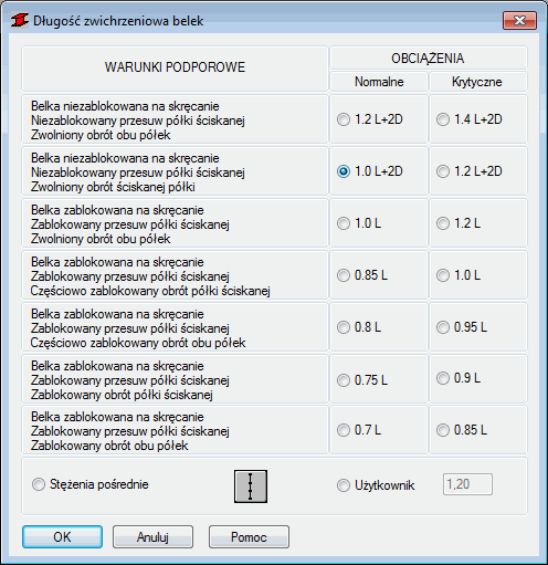

Długość zwichrzeniowa belek - norma IS 800
Opcja służy do określenia odpowiednich odległości przekrojów pręta zabezpieczonych przed skręcaniem - tzw. długości zwichrzeniowej - dla wspornika.
W oknie dialogowym wyświetlana jest Tablica 15 normy IS 800.
W dolnej części okna dialogowego znajduje się opcja Stężenia wewnętrzne. Jej wybranie i naciśnięcie ikony powoduje otwarcie okna dialogowego Stężenia wewnętrzne.
