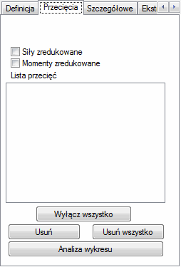

Po wybraniu karty Przecięcia w oknie dialogowym Przecięcia paneli na ekranie pojawia się pokazane poniżej okno dialogowe.
W programie istnieje możliwość redukcji wszystkich sił powstałych w przekroju do jednego punktu; tym punktem jest środek ciężkości przekroju. Siły zredukowane są przedstawiane:
- w oknie graficznym: w globalnym układzie współrzędnych
- w tabeli wyników wyświetlanej po kliknięciu opcji Analiza wykresu: w globalnych i lokalnych układów współrzędnych.
Sposób obliczenia wartości sił i momentów zredukowanych przedstawiono w rozdziale Redukcja sił do środka ciężkości przekroju.
W polu Lista przecięć przedstawiane są wszystkie zdefiniowane dla konstrukcji przecięcia oraz powiązane informacje.
- Włączenie/wyłączenie prezentacji przecięcia dla konstrukcji: Jeżeli opcja jest włączona, to przecięcie z wybranymi wykresami wielkości prezentowane jest dla konstrukcji.
- Kolor przecięcia i wykresu prezentowanego w tym przecięciu
- Nazwa przecięcia.
Po naciśnięciu przycisku Zastosuj staną się dostępne trzy następujące przyciski:
- Wyłącz wszystko - wyłączenie prezentacji wszystkich przecięć dla konstrukcji
- Usuń - usunięcie wybranego (podświetlonego) przecięcia z listy przecięć
- Usuń wszystko - usunięcie wszystkich przecięć prezentowanych na liście przecięć.
