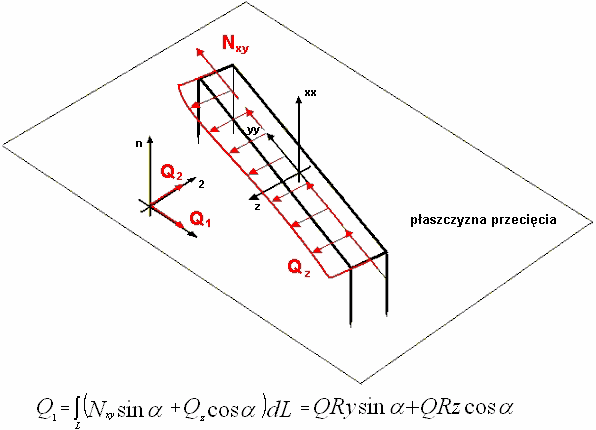

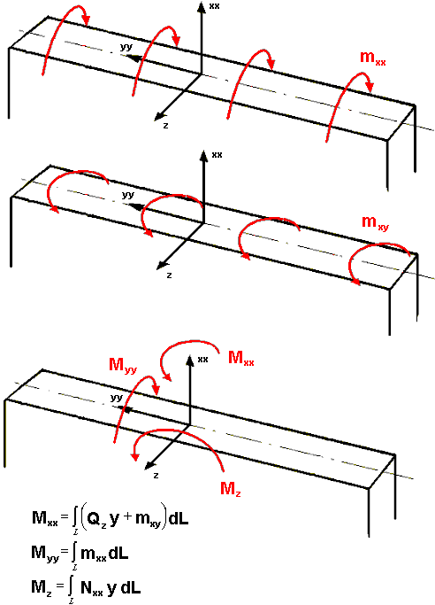

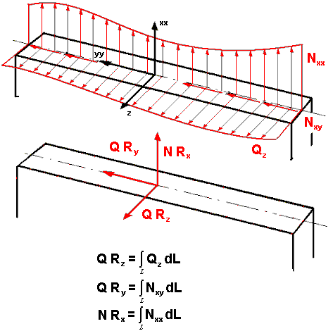

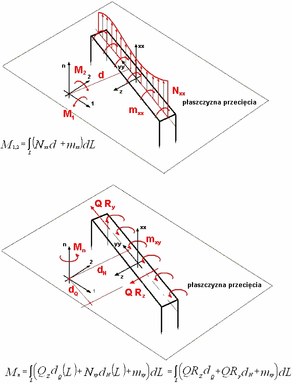

W dowolnym przekroju istnieje możliwość redukcji wszystkich sił powstałych w przekroju do punktu (środka ciężkości wszystkich elementów w przekroju). Układ współrzędnych, w którym będą przedstawiane siły zredukowane jest układem wynikającym z definicji przecięcia: oś n - normalna do płaszczyzny przecięcia, osie 1 i 2 leżą w płaszczyźnie przecięcia.
Wyniki redukcji sił będą prezentowane w tabeli dotyczących danych i wyników dla kondygnacji na zakładce Siły zredukowane. W tabeli na tej zakładce mogą być przedstawiane następujące wartości:
Dodatkowo na widoku graficznym przedstawione jest położenie środka ciężkości przekroju O, do którego będą redukowane siły oraz układ przecięcia z oznaczonymi osiami 1, 2 i n.
