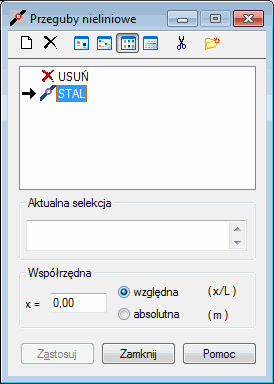

Otwarcie okna Przeguby nieliniowe możliwe jest:
Okno to składa się z trzech głównych części:
W górnej części okna znajdują się następujące ikony:
Poniżej listy dostępnych typów przegubów nieliniowych znajdują się:

Jeżeli w aktywnej liście przegubów nie ma zdefiniowanego żadnego typu przegubu lub gdy do istniejącej listy przegubów dodany ma zostać nowy typ przegubu, to należy kliknąć ikonę Definicja nowego typu przegubu.
Jeżeli nie jest podświetlony żaden typ przegubu, to kliknięcie ikony
powoduje otwarcie okna dialogowego służącego do definiowania nowego typu przegubu. Pola zostaną wypełnione tak jak podczas ostatniej definicji przegubu (oprócz pola ETYKIETA) lub przyjęte zostaną parametry domyślne.
Jeżeli jakiś przegub jest podświetlony, to kliknięcie ikony
powoduje otwarcie okna dialogowego służącego do definiowania nowego typu przegubu. Wszystkie pola edycyjne, oprócz pola ETYKIETA, zostają wypełnione na podstawie podświetlonego typu.
Otworzenie okna do definicji nowego typu przegubu jest także możliwe poprzez dwukrotne kliknięcie (tzw. double-click) elementu znajdującego się na liście aktywnych przegubów. Efektem tego jest otwarcie okna dialogowego Definicja przegubu nieliniowego z wypełnionymi wszystkimi polami edycyjnymi zgodnie z typem przegubu, który wybrał użytkownik. Po dokonaniu odpowiednich modyfikacji parametrów przegubu jest on dodawany (uaktualniany) do aktywnej listy poprzez kliknięcie przycisku DODAJ lub naciśnięcie klawisza ENTER. Jeżeli etykieta nie zostanie zmieniona, to również jak przy tworzeniu nowego typu przegubu, pojawi się ostrzeżenie. Ta opcja w oknie dialogowym umożliwia łatwą modyfikację przegubu.
