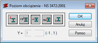

Opcja umożliwia definiowanie poziomu obciążenia używane do kontroli warunków zwichrzenia. Jest ona dostępna po naciśnięciu odpowiedniej ikony, znajdującej się w polu Parametry zwichrzeniowe, znajdującym się w oknie dialogowym Definicja pręta - parametry.
Można wybrać jedną z kilku ikon odpowiadających przypadkom obciążeniowym w przekroju belki na poziomach od górnej krawędzi do dolnej krawędzi belki. Informacja na temat sposobu obciążenia jest stosowana podczas obliczania wartości współczynnika zwichrzeniowego.
