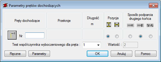

Parametry prętów dochodzących (1 pręt)
Opcja służy do określenia parametrów prętów dochodzących w celu obliczenia współczynnika wyboczeniowego pręta głównego. Jest dostępna po kliknięciu ikony znajdującej się w oknie dialogowym Schematy wyboczeniowe.
W powyższym oknie podane mogą zostać niezbędne informacje dotyczące pręta dochodzącego do pręta głównego:
W przypadku kilku norm (ADD8, Eurocode3, NEN6770/6771, PN90) dochodzi jeszcze jeden parametr: sposób podparcia drugiego końca pręta dochodzącego. Dostępne typy podparcia drugiego końca pręta dochodzącego są zależne od wymogów wybranej normy stalowej.
W dolnej części okna dialogowego można sprawdzić, jaka będzie wartość współczynnika wyboczenia po przyjęciu pręta dochodzącego o wybranym numerze. Po wybraniu numeru pręta dochodzącego, w polu Test dla pręta i w polu Wartość podawana jest wartość wyznaczonego przez program współczynnika wyboczenia.
Aby ręcznie zdefiniować parametry prętów dochodzących, należy nacisnąć przycisk Ręczne znajdujący się w dolnej części okna dialogowego. Na ekranie pojawia się dodatkowe okno, w którym przeprowadzona może zostać ręczna definicja parametrów prętów dochodzących.
Naciśnięcie przycisku Parametry powoduje otwarcie dodatkowego okna dialogowego, w którym określone mogą zostać parametry prętów o zmiennej bezwładności.
