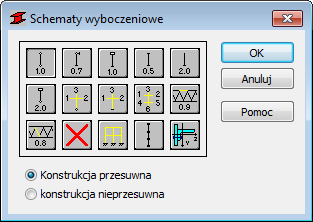

Okno dialogowe służy do określenia długości wyboczeniowej prętów.
Dostęp
- Kliknij przycisk Współczynnik długości wyboczeniowej Y lub Z znajdujący się w oknie dialogowym Definicja pręta — parametry.
Elementy okna dialogowego
Wybierz jedną z ikon z odpowiednimi warunkami podparcia końców, aby automatycznie określić współczynnik długości wyboczeniowej.
Kolory ikon oznaczają odpowiednio: czerwony – obliczenia dla ram ruchowych, niebieskie – obliczenia dla ram stałych.
- Typowe schematy wyboczeniowe
- Typowe schematy wyboczeniowe są oparte na metodach normowych podparcia pręta oraz odpowiadających im wartościom współczynnika wyboczeniowego.
- Współczynniki wyboczeniowe
- Współczynniki wyboczeniowe zostaną użyte do obliczeń słupów ram wielokondygnacyjnych. Mogą one być używane dla jednego, trzech i sześciu prętów dochodzących.
Uwaga: Kliknij dowolną ikonę współczynnika długości wyboczeniowej, aby otworzyć okno dialogowe Parametry prętów dochodzących.
