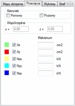

Po wybraniu opcji Wykresy (MES) i wyborze zakładki Przecięcia na ekranie pojawia się pokazane poniżej okno. Zakładka ta jest uproszczona wersją opcji dostępnych w oknie dialogowym Przecięcia paneli dostępnym po obliczeniach paneli w programie Robot.
W górnej części zakładki wybrany może zostać kierunek przecięcia (pionowy lub poziomy) oraz wartość którą ma być przedstawiona na przecięciu. Dostępnymi wartościami są: Zbrojenie w kierunku X lub Y (poziome i pionowe) oznaczane Ax i Ay oraz siły przekrojowe w kierunkach X i Y (poziome i pionowe), a także styczne XY oznaczone odpowiednio Nxx, Nyy oraz Nxy.
Po wybraniu kierunku i typu wartości na ekranie graficznym zdefiniowany może zostać punkt, przez który będzie przechodzić przecięcie (wykres). Wartość współrzędnej punktu może również zostać wpisana w odpowiednim polu edycyjnym w oknie dialogowym.
Opisy ekstremów na wykresach przecięć oraz pozostałe opcje prezentacji przecięć mogą zostać wybrane na sąsiedniej zakładce Wykresy.
