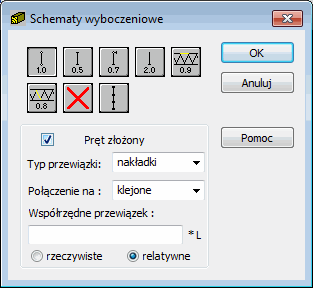

Opcja służy do określenia długości wyboczeniowej prętów. Jest dostępna po naciśnięciu odpowiedniej ikony (dla kierunku Y lub Z) znajdującej się w polu Współczynnik długości wyboczeniowej znajdującego się w oknie dialogowym Definicja pręta - parametry. Współczynnik do obliczania długości wyboczeniowej jest wprowadzany automatycznie po wybraniu jednej z ikon z odpowiednimi warunkami podparcia końców pręta.
Wyjątek stanowi ostania ikona po wybraniu której użytkownik może zdefiniować dodatkowe punkty, w których belka została zabezpieczona przed wyboczeniem giętnym. Uwzględnienie wyboczenia w obliczeniach następuje zawsze, gdy w pręcie pojawia się siła ściskająca, nawet jeśli jest ona niewielka w stosunku do innych sił wewnętrznych. Aby pominąć efekty wyboczenia w obliczeniach, należy kliknąć
. Jeśli użytkownik chce wyeliminować efekty wyboczeniowe z obliczeń, musi wybrać ikonę .
Oznacza ona pominięcie wyboczenia w procesie obliczeniowym. Ostatnia ikona pozwala na uwzględnienie w obliczeniach prętów z wewnętrznymi stężeniami (usztywnienia boczne analizowanych prętów ograniczające długość wyboczeniową). Po dwukrotnym naciśnięciu tej ikony na ekranie pojawia się okno dialogowe Stężenia wewnętrzne, w którym określone mogą zostać parametry usztywnień bocznych.
Poniżej znajduje się grupa opcji dotyczących weryfikacji wyboczenia słupów wielogałęziowych z przewiązkami. Jeśli mamy do czynienia z prętem złożonym, to konieczna jest weryfikacja wyboczenia jednej lub dwóch gałęzi pręta dwugałęziowego pomiędzy przewiązkami.
W zależności od ustawienia opcji Typ przewiązki i Połączenie na program obliczy smukłość zastępczą analizowanego słupa wielogałęziowego w płaszczyźnie X-Y (względem osi z).
W polu Współrzędne przewiązek należy określić współrzędne przewiązek znajdujących się na pręcie (ta opcja działa tak jak opcja stężenia wewnętrzne). Współrzędne mogą zostać podane jako rzeczywiste lub względne (w stosunku do długości pręta) współrzędne.
