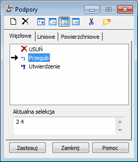

Opcja służy do nadawania podpór w konstrukcji. Opcja dostępna jest:
- Z menu poprzez wybranie polecenia: Geometria > Podpory.
- Z paska narzędziowego Definicja konstrukcji poprzez naciśnięcie ikony
- Po wybraniu ekranu Podpory.
Po wybraniu tej opcji na ekranie pojawia się pokazane poniżej okno.
- Na górze znajduje się kilka przycisków:
- W górnej części okna znajduje się kilka ikon. Poniżej znajduje się pole aktywnej listy podpór z kilkoma zakładkami (liczba zakładek zależy od typu konstrukcji)
- W dolnej części znajduje się pole aktualnej selekcji oraz standardowe klawisze.

Okno dialogowe Podpory składa się z trzech zakładek, które pozwalają następującym typom obiektów nadać wybrany typ podpory:
Uwaga: Jeżeli w węźle konstrukcji została zdefiniowana zarówno podpora liniowa, jak i powierzchniowa, to dla takiego węzła należącego do kilku podpartych krawędzi lub powierzchni tworzone są nowe podpory o charakterystyce złożonej z sumy podpartych stopni swobody (włącznie z dodawaniem wartości współczynników sprężystości podpór). Taka sama sytuacja ma również miejsce, gdy dwie identycznie zdefiniowane podpory (w oparciu o tę samą etykietę) zdefiniowane są w układach lokalnych linii lub powierzchni. Jeżeli w węźle zdefiniowana jest podpora liniowa i powierzchniowa, to parametry podpory liniowej nadpisują parametry podpory powierzchniowej; jeżeli w węźle zdefiniowana jest podpora węzłowa i liniowa, to parametry podpory węzłowej nadpisują parametry podpory liniowej.

Podobnie jak w oknie dialogowym służącym do definiowania innych atrybutów konstrukcji, proces definiowania podpory w konstrukcji został podzielony na dwa etapy:
- Definiowanie typu podpory
Jeżeli w aktywnej liście podpór nie ma zdefiniowanego żadnego typu podpory lub gdy do istniejącej listy podpór dodany ma zostać nowy typ podpory, to należy kliknąć ikonę Definicja podpory.
- Jeżeli nie jest podświetlony żaden typ podpory, to kliknięcie w ikonę
powoduje otwarcie okna dialogowego służącego do definiowania nowego typu podpory Pola zostaną wypełnione tak jak podczas ostatniej definicji podpory (oprócz pola Etykieta) lub przyjęte zostaną parametry domyślne.
- Jeżeli jakaś podpora jest podświetlona, to kliknięcie w ikonę
powoduje otwarcie okna dialogowego służącego do definiowania nowego typu podpory. Wszystkie pola edycyjne, oprócz pola Etykieta, zostają wypełnione na podstawie podświetlonego typu.
Otworzenie okna do definicji nowej podpory jest także możliwe poprzez dwukrotne kliknięcie elementu znajdującego się na liście aktywnych podpór. Efektem tego jest otwarcie okna dialogowego Definicja podpory z wypełnionymi wszystkimi polami edycyjnymi zgodnie z typem podpory, który wybrał użytkownik. Nowy typ podpory jest dodawany (uaktualniany) do aktywnej listy poprzez kliknięcie w przycisku Dodaj (lub ENTER) . Jeżeli etykieta nie zostanie zmieniona, to pojawi się ostrzeżenie.
- Nadawanie podpory w węzłach konstrukcji.
Ta opcja w oknie dialogowym umożliwia usunięcie podpory z konstrukcji.
- Należy kliknąć
na aktywnej liście podpór,
- Aby usunąć podporę zdefiniowaną w konstrukcji, należy użyć tzw. podpory zerowej, która zawsze znajduje się na liście aktywnej.
Tego typu podpory nie można modyfikować; sposób jej nadania jest identyczny z procedurą nadawania podpory w konstrukcji.
Po nadaniu podpory jej symbol jest rysowany na ekranie graficznym.
