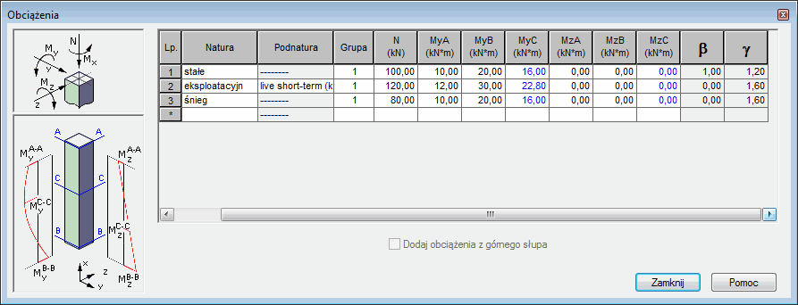

Wybór opcji „Definicja obciążeń" pozwala użytkownikowi definiować przyłożone do słupa obciążenie. Jest ona dostepna z poziomu:
Gdy ta opcja jest wybrana, na ekranie pojawia się okno dialogowe pokazane poniżej (okno dialogowe poniżej dotyczy normy ACI 318).
Uwaga: Dostępne w tym oknie dialogowym podnatury zależą od wybranej normy wymiarowania żelbetu i natury zdefiniowanych przypadków obciążeń. Jeśli dla danego przypadku obciążenia nie są dostępne żadne podnatury, to komórka Podnatura jest nieaktywna.
W tym oknie dialogowym użytkownik może definiować obciążenia słupa. W zależności od wybranych opcji obliczeniowych użytkownik może definiować tylko siłę ściskającą (przypadek ściskania osiowego słupa) lub siłę ściskającą, momenty (przypadek mimośrodowego ściskania słupa) i siły ścinania (przypadek uwzględnienia ścinania). Ponadto możliwe jest automatyczne dodanie obciążeń ze słupa powyżej. Włączenie tej opcji (pojawia się symbol √) powoduje dodanie do obciążeń aktualnego słupa obciążeń pochodzących ze słupa usytuowanego powyżej. Obciążenia te są zapisywane w pierwszych wierszach arkusza obciążeń słupa; wyróżnione są kolorem szarym. Wyłączenie opcji powoduje nie uwzględnianie obciążeń słupa górnego podczas projektowania słupa.
Uwaga: Obciążenia dodane ze słupa znajdującego się powyżej nie mogą być zmieniane.
Zdefiniowanie obciążeń słupa w arkuszu jest warunkiem koniecznym uaktywnienia opcji obliczeń słupa. Aby można było rozpocząć obliczenia/wymiarowanie słupa, każdy ze zdefiniowanych przypadków obciążenia musi mieć przynajmniej jedną składową niezerową (siłę N lub jeden z momentów); dodatkowo jeden z przypadków obciążenia musi zawierać niezerową siłę nacisku.
Zmiana obciążeń powoduje skasowanie dotychczasowych wyników obliczeń oraz zamknięcie, jeżeli były otwarte, okien (viewerów) z rezultatami obliczeń.
Uwaga: Opcja Dodaj obciążenia z góry jest aktywna tylko, gdy zdefiniowany został słup górny ( -> Konstrukcja|Słup górny|Wybierz ).
Uwaga: Liczba kolumn (obciążeń lub parametrów związanych z obciążeniami) w arkuszu jest zmienna w zależności od normy żelbetowej oraz wybranych opcji obliczeniowych.
