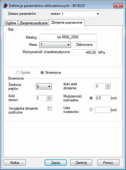

Zakładka Zbrojenie poprzeczne okna dialogowego Definicja parametrów obliczeniowych dla normy BS:
W górnej części okna dialogowego określone mogą zostać dane dotyczące parametrów stali zbrojeniowej. Można to zrobić na dwa sposoby: poprzez wybranie odpowiedniej klasy stali lub poprzez podanie wytrzymałości fy.
Poniżej wybrany może zostać typ zbrojenia poprzecznego: strzemiona lub spiralę. W obecnej wersji programu opcja zbrojenia spiralą nie jest jeszcze obsługiwana.
Opcje znajdujące się w dolnej części okna dialogowego służą do definicji parametrów zbrojenia strzemionami. Parametry strzemion obejmują:
Włączenie opcji Uwzględnij zbrojenie podłużne oznacza, iż podczas obliczania powierzchni zbrojenia poprzecznego możliwe jest wzięcie pod uwagę zbrojenia podłużnego (zmniejszenie powierzchni zbrojenia poprzecznego z uwagi na istniejące zbrojenie podłużne).
