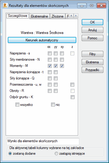

Po wybraniu karty Szczegółowe w oknie dialogowym Kolumny na ekranie pojawia się pokazane poniżej okno dialogowe.
W tym oknie do prezentacji mogą zostać wybrane następujące wielkości:
- Naprężenia: sxx, syy, sxy, sz Dodaje kolumny dla wartości naprężeń, odpowiednio, sxx, syy, sxy lub sz, dla poszczególnych powierzchniowych elementów skończonych w układzie lokalnym, zgodnie z wyznaczonymi w trakcie analizy konstrukcji.
- Siły membranowe: Nxx, Nyy, Nxy Dodaje kolumny dla wartości siły membranowej, odpowiednio, Nxx, Nyy lub Nxy, dla poszczególnych powierzchniowych elementów skończonych w układzie lokalnym, zgodnie z wyznaczonymi w trakcie analizy konstrukcji.
- Momenty: Mxx, Myy, Mxy Dodaje kolumny dla wartości momentu zginającego, odpowiednio, Mxx, Myy lub Mxy dla poszczególnych powierzchniowych elementów skończonych w układzie lokalnym, zgodnie z wyznaczonymi w trakcie analizy konstrukcji.
- Naprężenia ścinające: txx, tyy Dodaje kolumny dla wartości naprężenia ścinającego, odpowiednio, txx lub tyy dla poszczególnych powierzchniowych elementów skończonych w układzie lokalnym, zgodnie z wyznaczonymi w trakcie analizy konstrukcji.
- Siły ścinające: Qxx, Qyy Dodaje kolumny dla wartości sił ścinających, odpowiednio, Qxx lub Qyy dla poszczególnych powierzchniowych elementów skończonych w układzie lokalnym, zgodnie z wyznaczonymi w trakcie analizy konstrukcji.
- Przemieszczenia: uxx, uyy, w. Dodaje kolumny dla wartości przemieszczenia, odpowiednio, uxx, uyy lub w dla poszczególnych powierzchniowych elementów skończonych w układzie lokalnym, zgodnie z wyznaczonymi w trakcie analizy konstrukcji. Przemieszczenia w są przemieszczenia w kierunku prostopadłym do powierzchni elementu.
- Obroty: Rxx, Ryy, Rz Dodaje kolumny dla wartości kąta obrotu, odpowiednio, Rxx, Ryy lub Rz dla poszczególnych powierzchniowych elementów skończonych w układzie lokalnym, zgodnie z wyznaczonymi w trakcie analizy konstrukcji.
- Odpór gruntu K. Dodaje kolumnę dla wartości odporu gruntu K dla poszczególnych powierzchniowych elementów skończonych w układzie lokalnym, zgodnie z wyznaczonymi w trakcie analizy konstrukcji.
W górnej części okna dialogowego podawana jest informacja, dla której warstwy podawane będą wyniki obliczeń.
Wyniki dla paneli podawane są w lokalnym układzie współrzędnych. Po naciśnięciu przycisku Kierunek… otwierane jest okno dialogowe Wybór kierunku. Opcje znajdujące się w tym oknie dialogowym umożliwiają wybór wektorów i węzła definiujących lokalny układ współrzędnych, a dokładnie zdefiniowanie głównego kierunku układu współrzędnych (zdefiniowanie kierunku osi x). Wszystkie wartości wynikowe będą wyznaczane w tym obróconym układzie współrzędnych. Kierunek jest wybierany w oknie Wybór kierunku; w nim użytkownik może wybrać dowolny wektor, który definiował będzie ‘główny' kierunek do wyznaczenia wyników obliczeń dla elementów powierzchniowych. Wybrany wektor jest następnie rzutowany na element; definiuje to lokalny kierunek osi x. Istnieje tylko jedno ograniczenie w wyborze kierunku; wektor ‘główny’ nie może być prostopadły do elementu (tzn. równoległy do lokalnej osi z). Jeżeli użytkownik wybierze taki kierunek (rzut wektora na element jest punktem), to wszystkie wyniki będą równe zeru.
Na prezentowane w tabelach wartości duży wpływ ma również opcja Warstwa, znajdująca się na karcie Parametry. Pozwala ona na wybranie warstwy równoległej do powierzchni środkowej konstrukcji powierzchniowej, dla której prezentowane będą wyniki obliczeń. Wybór warstwy nie ma wpływu na siły ścinające oraz przemieszczenia, które są wyznaczane dla powierzchni środkowej i są stałe na całej wysokości przekroju poprzecznego elementów skończonych; ten wybór jest istotny przy prezentacji naprężeń.
W dolnej części okna dialogowego znajdują się następujące przyciski:
- Wszystkie - powoduje wybranie do prezentacji wszystkich wartości na karcie Szczegółowe.
- Żaden - powoduje odznaczenie wszystkich wartości na karcie Szczegółowe.
