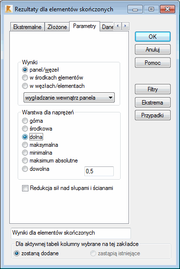

Po wybraniu karty Parametry w oknie dialogowym Kolumny na ekranie pojawia się pokazane poniżej okno dialogowe.
Opcja Warstwa pozwala użytkownikowi na wybranie warstwy równoległej do powierzchni środkowej konstrukcji powierzchniowej, dla której prezentowane będą wyniki obliczeń. Wybór warstwy nie ma wpływu na siły przekrojowe oraz przemieszczenia, które są wyznaczane dla powierzchni środkowej i są stałe na całej wysokości przekroju poprzecznego elementów skończonych; ten wybór jest istotny przy prezentacji naprężeń.
W tym oknie określone mogą zostać miejsca prezentacji wyników otrzymanych dla powierzchniowych elementów skończonych:
w polu Wyniki: w węzłach, w środkach elementów lub węzłach/elementach
w polu Warstwa dla naprężeń: górna, środkowa, dolna, maksymalna, minimalna, maksimum absolutne lub dowolna (jej współrzędne podawane są w polu edycyjnym znajdującym się obok tego polecenia).
W dolnej części okna dialogowego dostępna jest opcja Redukcja sił nad słupami i ścianami.
