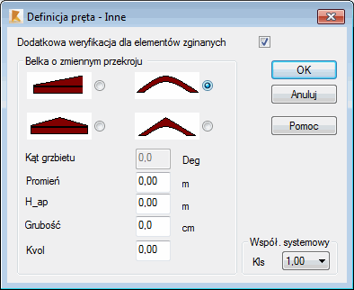

Opcja służy do określenia parametrów dodatkowej weryfikacji prętów zginanych. Jest dostępna po naciśnięciu przycisku Inne znajdującego się w oknie dialogowym Definicja pręta - parametry. Na ekranie pojawia się okno dialogowe pokazane na poniższym rysunku.
Opcja pozwala na przeprowadzenie dodatkowych sprawdzeń dla specyficznych belek poddanych zginaniu zgodnie z wymogami opisanymi w normie EC5.
Dla belek o zmiennej bezwładności nachylonych jednostronnie (przypadek 1) stosowane są reguły podane w punkcie 5.2.3 normy EC5. Pozostałe przypadki dotyczą belek wykonanych z drewna klejonego, dla których dodatkowa kontrola prowadzona jest zgodnie z punktem 5.2.4.
Dodatkowe sprawdzanie belek poddanych zginaniu następuje po włączeniu opcji Dodatkowa weryfikacja dla elementów zginanych. Po wybraniu jednego z 4 typów belki należy zdefiniować potrzebne do obliczeń parametry belki w dostępnych polach edycyjnych. Dla potrzeb sprawdzenia belek zginanych mogą być definiowane następujące parametry (liczba dostępnych parametrów zależy od typu belki):
