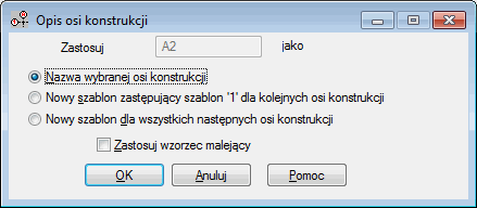

Opcja umożliwia dokonanie zmiany nazwy osi konstrukcji. Po zmianie nazwy osi konstrukcji w oknie dialogowym Osie konstrukcji i naciśnięciu klawisza ENTER wyświetli się następujące okno:
W oknie pokazanym powyżej znajdują się następujące opcje:
Jeżeli ta opcja zostanie wybrana, to zostanie zmieniona tylko nazwa wybranej osi konstrukcji. Wszystkie inne osie konstrukcji nie zostaną zmienione.
Gdy ta opcja jest wybrana, nazwa wybranej osi jest traktowana jako szablon do definiowania kolejnych osi konstrukcyjnych, których nazwy zawierają ciąg <xxx>. Nazwy kolejnych osi konstrukcyjnych są zmieniane według nowego szablonu użytkownika.
Jeżeli ta opcja zostanie wybrana, to nazwa wybranej osi konstrukcji będzie traktowana jako wzorzec dla wszystkich osi konstrukcji, które zdefiniowane zostały po wybranej osi konstrukcji; nazwy wszystkich kolejnych osi konstrukcji zostaną zmienione.
Jeżeli ta opcja zostanie włączona, to kolejne osie konstrukcji będą oznaczane w sposób malejący.
