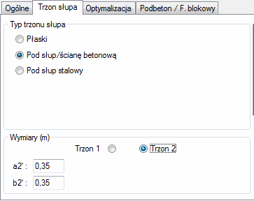

Na karcie Trzon można zdefiniować parametry trzonu.
Wybierz układ Wymiarowanie żelbetu
Zbrojenie rzeczywiste, a następnie utwórz nowy element żelbetowy lub otwórz istniejący.
Wymiary.

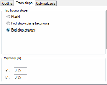

Dostępne są następujące typy połączenia między stopą fundamentową a słupem
Określ wymiary parametrów trzonu.
Typ trzonu jest zawsze taki sam dla obu trzonów.
Jeśli na karcie Ogólne jest zaznaczona opcja Stopy pod dwa słupy, zmieni się zawartość pola Wymiary. Wszystkie wymiary pokazano na schematycznym rysunku trzonu słupa. Po wybraniu opcji Stopa pod dwa słupy na zakładce Wymiary zmienia się zawartość zakładki Trzon słupa (patrz poniższy rysunek). W polu Wymiary dostępna jest opcja umożliwiająca określenie wymiarów geometrycznych odrębnie dla każdego z trzonów.
