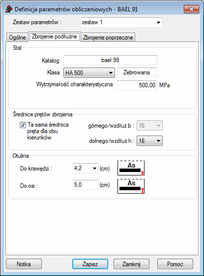

Norma BAEL - zbrojenie podłużne
Zakładka Zbrojenie podłużne okna dialogowego Definicja parametrów obliczeniowych dla normy BAEL przedstawiona jest na poniższym rysunku:
W górnej części okna dialogowego określone mogą zostać dane dotyczące parametrów stali zbrojeniowej. Można to zrobić na dwa sposoby:
Poprzez podanie wytrzymałości fyk. Dostępne są listy średnic metrycznych (istnieje możliwość edycji wartości średnicy) dla zbrojenia górnego/dolnego. Dostępne są listy średnic metrycznych (istnieje możliwość edycji wartości średnicy) dla zbrojenia górnego/dolnego. Słup moze posiadać zbrojenia wzdłuż boku h i b. Jeżeli chcemy użyć tych samych średnic dla całego elementu, to należy włączyć opcję Ta sama średnica dla obu kierunków.
W dolnej części okna dialogowego zdefiniowana może zostać otulina zbrojenia; otulina może być liczona do osi zbrojenia lub krawędzi zbrojenia dolnego (wartości otulin są automatyczne przeliczane).
