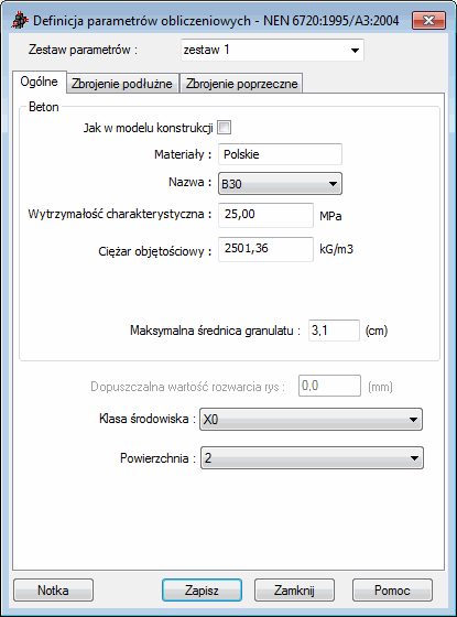

Zakładka Ogólne okna dialogowego Definicja parametrów obliczeniowych dla normy NEN przedstawiona jest na poniższym rysunku.
Parametry betonu możemy zdefiniować na trzy sposoby.
Poniżej zdefiniowane mogą zostać następujące parametry:
Zdefiniowane może zostać również środowisko oraz włączona opcja Kontrola zbrojenia umożliwiająca sprawdzenie zbrojenia z uwagi na zarysowanie.
