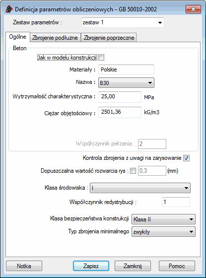

Karta Ogólne okna dialogowego Definicja parametrów obliczeniowych dla chińskiej normy GB 50010-2002 przedstawiona jest na poniższym rysunku.
Parametry betonu możemy zdefiniować na trzy sposoby:
- włączając opcję Jak w modelu konstrukcji, co spowoduje przyjęcie potrzebnych parametrów materiałowych z danych służących do obliczeń statycznych konstrukcji
- określając wartość wytrzymałości betonu Fck
- podając klasy betonu z listy dostępnych klas betonu.
Poniżej może zostać włączona opcja Kontrola zbrojenia umożliwiająca sprawdzenie zbrojenia z uwagi na zarysowanie.
Dodatkowo zdefiniowane mogą zostać następujące parametry:
- klasa środowiska (zależnie od niej zmienia się automatycznie dopuszczalna wartość rozwarcia rys)
- współczynnik redystrybucji
- klasa bezpieczeństwa konstrukcji
- typ zbrojenia minimalnego.
