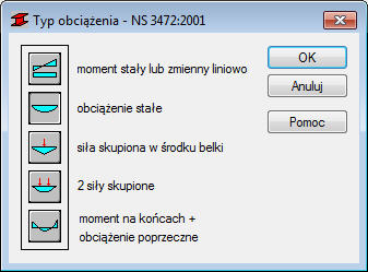

Opcja ta jest używana do definiowania odpowiednich parametrów normowych zwichrzenia w oparciu o schemat statyczny pręta. Jest ona dostępna po naciśnięciu odpowiedniej ikony w polu Parametry zwichrzeniowe w oknie Definicja pręta - parametry.
Opcja ta umożliwia definiowanie odpowiednich parametrów normowych zwichrzenia w oparciu o schemat statyczny pręta. Zgodnie z wymogami normowymi powinien zostać przyjęty jeden z czterech dostępnych schematów belek.
