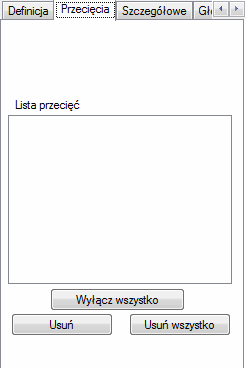

Po wybraniu karty Przecięcia w oknie dialogowym Przecięcia przez bryły na ekranie wyświetlone zostanie przedstawione poniżej okno dialogowe.
W polu Lista przecięć przedstawiane są wszystkie zdefiniowane dla konstrukcji przecięcia. Dla każdego przecięcia prezentowane są trzy rodzaje informacji:
- Włączenie/wyłączenie prezentacji przecięcia dla konstrukcji Jeżeli opcja jest włączona, to przecięcie z mapami wybranej wielkości prezentowane jest dla konstrukcji.
- Kolor.
- Nazwa przecięcia.
Kliknięcie przycisku Zastosuj udostępnia następne trzy przyciski.
- Wyłącz wszystko. Wyłączenie prezentacji wszystkich przecięć dla konstrukcji.
- Usuń - usunięcie wybranego (podświetlonego) przecięcia z listy przecięć.
- Usuń wszystko - usunięcie wszystkich przecięć prezentowanych na liście przecięć.
