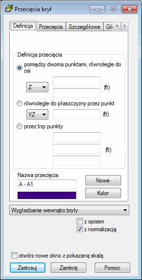

Opcja służy do prezentowania map na przecięciach przez bryły.
Rezultaty prezentowane są na powierzchni przecięcia.
Okno dialogowe składa się z pięciu zakładek:
Mapy na przecięciach mogą być przedstawione w formie uśrednionych wartości pomiędzy elementami.
Wygładzanie (uśrednianie wartości).
Wyniki dla powierzchniowych elementów skończonych są wyznaczane w punktach Gaussa znajdujących się wewnątrz każdego elementu. Wyniki szacowane we wspólnym węźle stykających się elementów mogą się nieco różnić w każdym z elementów, a izolinie mogą być nieciągłe. Aby uzyskać ‘gładką’ mapę wybranej wielkości, należy wybrać opcję Z wygładzaniem; powoduje to uśrednienie wartości w węźle ze wszystkich wartości uzyskanych w dochodzących do węzła elementach.
Uśrednianie wartości (wygładzanie) może zostać dokonane poprzez wybranie jednej z opcji z listy dostępnej w dolnej części okna:
Dodatkowo w dolnej części okna dialogowego znajdują się opcje:
Osie X i Y są lokalnymi osiami zdefiniowanymi przy użyciu opcji KIERUNEK na zakładce Szczegółowe. Ta opcja pozwala na określenie głównego kierunku lokalnego układu współrzędnych, który będzie używany (oś x). Wartości wielkości wynikowych dla wszystkich elementów są przeliczane do tego obróconego układu współrzędnych. Kierunek można zdefiniować poprzez podanie dowolnego wektora definiującego ‘główny’ kierunek przy wyznaczaniu wyników dla elementów skończonych. Wybrany wektor jest następnie rzutowany na element, co ostatecznie definiuje położenie lokalnej osi x. Istnieje jedynie jedno ograniczenie - wektor ‘główny’ nie może być prostopadły do elementu (tzn. Istnieje jedynie jedno ograniczenie - wektor ‘główny’ nie może być prostopadły do elementu (tzn. równoległy do lokalnej osi z elementu). Jeżeli użytkownik wybierze taki kierunek, wszystkie wyniki będą zerami.
