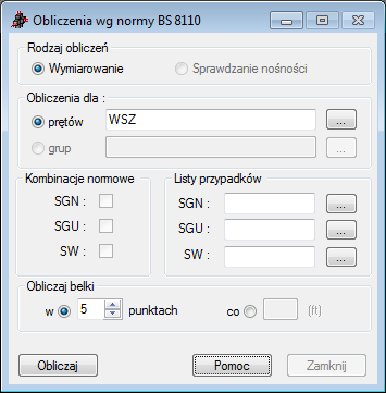

Okno dialogowe Obliczenia (pręt żelbetowy)
Moduły Belki, Słupów, Fundamentów i Płyt znajdujące się do tej pory w programie Robot umożliwiają wyznaczenie potrzebnej powierzchni zbrojenia i rozmieszczenie prętów zbrojeniowych w przekroju elementu konstrukcji betonowej.
Moduł Wymiarowanie prętów żelbetowych pozwala na uzyskanie teoretycznej powierzchni zbrojenia dla wybranych prętów.
Dostęp
  • Kliknij kolejno opcje Wymiarowanie Zbrojenie wymagane belek/słupów — opcje Obliczenia.
  • Wybierz układ Wymiarowanie żelbetu Pręty żelbetowe — zbrojenie wymagane.
Elementy okna dialogowego
Uwaga: W trakcie tworzenia modelu konstrukcji użytkownik definiuje geometryczne parametry belek i słupów żelbetowych (parametry wyboczeniowe, dopuszczalne wartości ugięć i przesuwów końców). Parametry normowe elementów konstrukcji żelbetowej (parametry stali i betonu, typy prętów zbrojeniowych) definiowane są w oknie dialogowym Parametry obliczeniowe.
Typ obliczeń
    Definiuje typ obliczeń.
  • Wymiarowanie
  • Sprawdzanie nośności (opcja obecnie niedostępna)
Obliczenia dla
Określ elementy brane pod uwagę podczas obliczeń.
  • Pręty
  • Grupy prętów (opcja obecnie niedostępna);
Listę elementów można zdefiniować na trzy sposoby:
  • ręcznie wpisując numery prętów w odpowiednim polu edycyjnym
  • włączając okno dialogowe selekcji przyciskiem ‘…’
  • wskazując elementy na ekranie z widokiem konstrukcji
Kombinacje normowe i listy przypadków
Określ kombinacje normowe i przypadki obciążenia dla każdego z analizowanych stanów granicznych.
zestaw aktywnych pól jest różny dla różnych norm. Pola wyboru kombinacji normowych są aktywne jedynie wtedy, gdy kombinacje takie zostały wcześniej utworzone i policzone. Lista przypadków może być wpisana w odpowiednim polu edycyjnym lub w oknie dialogowym Selekcja uruchamianym przyciskiem ‘…’.
Obliczenia belki
Liczba punktów obliczeniowych dla belek może być definiowana na dwa sposoby:
  • poprzez określenie liczby punktów obliczeniowych na długości belki (min. = 3, maks. = 100), podając co jaką jednostkę długości należy prowadzić obliczenia. Jako punkt początkowy jest przyjmowany punkt wynikający z opcji przyjętych w oknie dialogowym Definicja belki żelbetowej (Rozciągnij szerokość i długość podpory).
  • Możliwości i ograniczenia modułu służącego do obliczania powierzchni zbrojenia teoretycznego dla prętów żelbetowych są uzależnione od wybranej normy betonowej.
